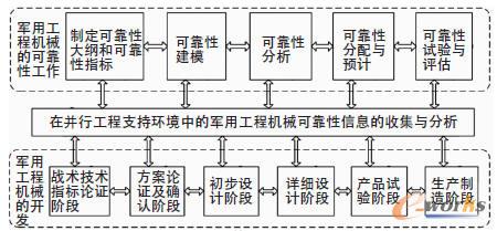

    由上述分析可见,可靠性设计过程与武器装备的研发过程是并行的。根据可靠性设计是面向全寿命周期和面向并行工程的思想,结合网络技术,提出武器装备并行可靠性设计设计流程总模型。以军用工程机械的并行可靠性设计为例,其工作模型如图1所示,由图可看到信息交流是实施并行可靠性设计的关键。由于所有工作在工程实施中是并行进行的,要求所有成员能随时了解工程、产品设计及实施的变化,工程进度以及其他情况,这就要求各部门之间必须能够即时进行信息交流。在武器装备并行可靠性设计流程程中有两条并行的主线:一条是武器装备的设计开发,另一条是装备的可靠性设计技术方法。这两条主线相互联系、相互作用,构成了基于并行工程的武器装备可靠性设计的全过程。
军用工程机械的并行可靠性设计工作模型
图1 军用工程机械的并行可靠性设计工作模型
    所以,通过军用工程机械的设计过程可看出,武器装备的开发可分为(战术)技术指标论证、方案论证及确认、工程研制(包括初步设计与详细设计阶段)、设计定型、生产定型五个阶段。
    根据并行可靠性设计流程,主要的可靠性设计技术方法包括可靠性分析、可靠性分配、可靠性预计、可靠性增长试验与评估等。
