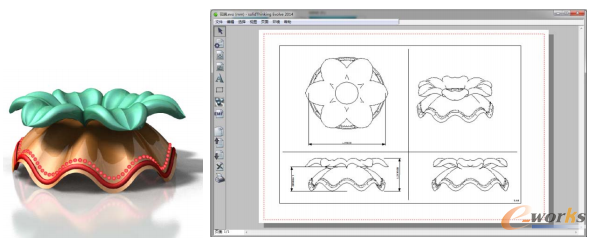

2.4准确输出尺寸结构,与制作过程良好衔接
    在输出效果图后,根据以往的工作经验,设计师还要绘制相应的三视结构图,标示尺寸才能实施制造。在solidThinking Evolve构建模型后就可以直接配合尺寸的标示导出三视图,这让后续的工作衔接更加合理简单。
图6 左图为Evolve建模渲染的彩灯概念效果,右图为Evolve输出制作三视图

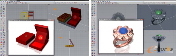

    不仅是花车彩灯项目,solidThinking Evolve还被上海工艺美术厂的设计师们应用于多门类的项目中,如包装设计、首饰设计等,成为了设计流程中不可或缺的设计利器。
图7 solidThinking Evolve被应用于包装及首饰等多种设计项目中
