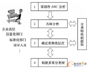

2 制造企业零部件通用分类过程
    面向制造企业的零部件通用分类过程,主要由零部件ABC分析、名称分析和分类特性提取、确定类和类层次、构建多重分类树等几个步骤组成,如图2所示。
制造企业零部件的通用分类过程
图2 制造企业零部件的通用分类过程
