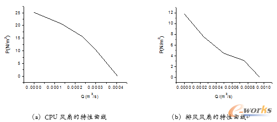

表2.3 排风风扇的特性曲线表
表2.3 排风风扇的特性曲线表
图2.1 风扇特性曲线图
图2.1 风扇特性曲线图
