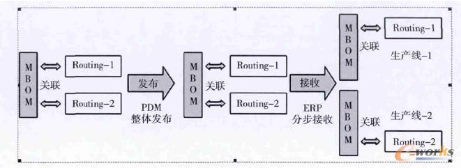

    集成过程中,如图2所示,PLM系统在发布过程中定义组织(即各子公司)、物料与多路线代码,自动写入对应字段,MBOM以及关联的工艺路线同时发布;ERP系统接收过程中,遵循先物料后BOM的原则,首先接收最新的基本物料信息,其次按照要求生成多MBOM,其中的信息要相同,如有不同,ERP系统给出错误信息以便于PLM系统端进行处理。这种结合后的集成方式可以避免系统紊乱,保证数据传递的准确。
MBOM传递过程
图2 MBOM传递过程
