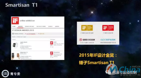

     锤子于2015年发布的第一款爆品锤子T1,当年称为东半球最好用的手机,外观轮廓仿的是苹果,整个系统用的是安卓的。当时做工业设计的时候采用“对称学”来做,行业人士对这款手机抱有很大的期待。
     这款手机在2015年获得IF的金奖,跟它一起获奖的是同年的苹果手表。在工业设计上来讲是成功的,从产品设计角度来讲它是比较失败的,特别是针对智能制造来讲,这是一个彻底的失败案例。

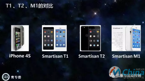

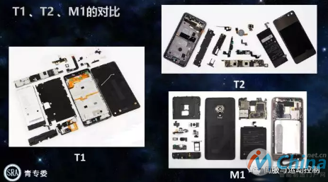

     T1这款手机相对4S在整个背部外观特别是摄像头区域做了一些改动,在正面把原有的圆形键改成三颗对称式实体按键,历经两代产品设计,但M1时正面又回归到苹果的风格。
     为了和苹果产品有设计上的区别,产品内部很多背部设计采用了安卓手机的类似通用设计。三款产品在内部设计时,没有一代一代逐步优化设计,而是每一代都是对上一代设计进行了颠覆,每代产品都是飘逸的思维在走,造成需要后面大规模生产的时候,不能全面采用智能制造模式,而只能走回人海战术。产量是永远赶不上苹果、华为、小米。

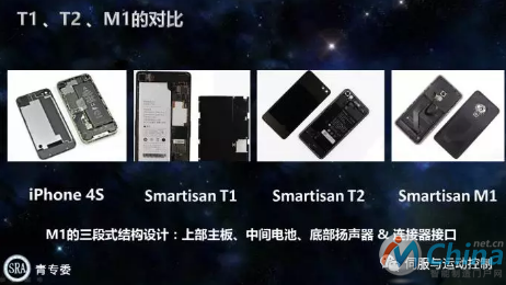

     以上图为参考,最左边iPhone4S拆开的界面,内部结构是智能制造上面是非常棒的一个结构,也是最能大规模生产的一个结构。

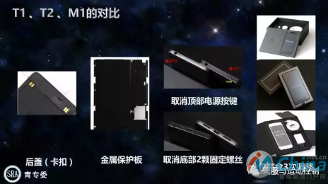

     T1在在电池与后壳之前加了一块金属的保护罩,这是明显当年对智能制造工艺没有全面了解的情况下进行的设计。在T1规模化量产吃亏以后,T2的内部结构又换回4S的结构。但外观设计师坚持正面三颗体按键设计,左右侧面的卡套及电源键开关也对称式设计,这些调整都是为了配合对称式设计!在M1的时候,综合T1和T2的实际生产难度,又把T1和T2的结构否定掉了,回到以前的功能机的结构:上半部分是主板,中间是电池,(后壳与产品中框还做了一条信号线连接,底部是连接器。正是这一条线,又导致最后整个用智能装配的时候又出现一些问题。
     在智能制造的装配环节,难解决的问题点就是柔性线的装配。如上的解剖图,T1、T1和M1整个的零配件拆到最细之后,M1的零件是最少的,因为M1有了这条柔性信号线,T1之前也有一条。有了这条线,这个装配点很难采用自动化生产或者智能生产。在拆解苹果产品时,看不到这条柔性信号线。
     在对锤子整个产品线拆解的时候,也发现锤子的工艺工程师在其它结构设计上确实做了很多优化。比如T1,它的后盖采用的是传统的卡扣式,但是到了T2的时候,后盖就变成粘合式的。

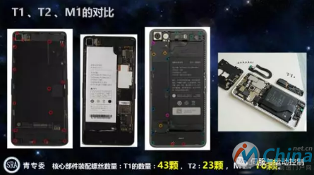

     在多于3轮的和智能制造磨合的过程中,锤子也优化了一些好的工艺点。看看T1、T2、M1的螺丝对比数量图。T1的重要螺丝数量是43颗,T2的螺丝只有23颗。到了M1改进到16颗,一颗螺丝的装配时间约为2秒。锤子整个设计团队把时间优化了50%以上,这个对于其它的3C产品组装包括其它部品装配来讲都是非常好的优化现象,我们在设计时要考虑把传统用手工作业的螺丝数量适度减少掉,才能让我们的生产效率更高。

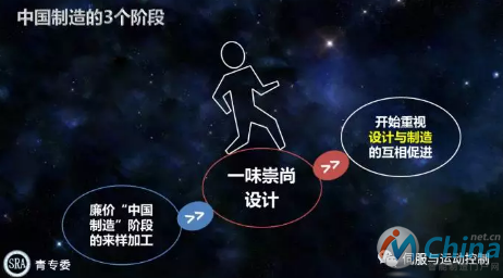

     要做好产品设计与制造,还得结合当下的的中国制造新特点。改革开放30年,中国企业以前都是代工,代工的时候都是由客户设计好的。以前也不用考虑自动化生产,人海战术就行,那个时候柔性线多、插接头多、车间多,这是那个时候的场景,那个阶段是廉价中国制造阶段。到后面进入21世纪,很多外国公司的产品,我们也能设计与制造的像模像样。这个时候就催生了我们的公司自主品牌产品,这个时候要设计跟自主品牌有关的东西,我们为了不同于代工产品我们一味地过度设计。

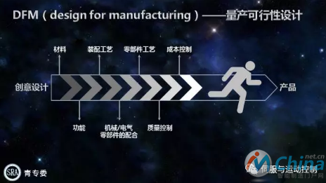

     要实现智能制造,很多企业都略过量产可行性设计这个阶段。因为苹果的影响,中国企业现在已经注重了技术的相互促进。这个流程很关键,这是就国外已经很成熟的流程管控体系。但是很遗憾,在实地调研中,中国企业内部或产业链上下游这个流程基本上是流于形式。

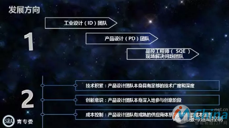

     在这个流程里面,涉及到几个关键的因素。第一是工业设计团队和产品设计团队结合,第二是这两个团队结合以后,在整个市场阶段品控现场是能进行把控和现场解决问题团队。这样工格效果才能更高,团队配合才能更轻松,不然我们做的就是亡羊补牢,我们现在拼命加视觉、加其它工艺,让我们的设备负重前行,不是正常前行。
     第二点之一是技术积累,产品设计团队本身具有足够的技术广度和深度。
     其二是创新意识,产品设计团队本身深入地参与创意阶段。
     其三是成本控制,产品设计团队要有成熟的供应商体系和精确的成本信息。
     我们看到有很多产品设计到最后失败了,就是因为成本意识前期太弱,最后发现做不了。iPhone4和iPhone7S相差几毫米,苹果整个团队所消耗的费用超过500万美金,这个可以到网上查数据。我们的工业设计团队可以设计到更薄,像今天的苹果手机,苹果手机宣传的是薄,但不是摄像头部分。如果摄像头做到跟手机机身一样薄的时候,可能500万美金都搞不定。其实这属于工业设计和产品设计之间有了脱节,苹果都会犯这样的错误,中国公司一样会犯这样的错误!像我们的智能手机电池总量是不足的,如果这个时候没有新型的高容量电池替代现有电池的时候,我们的手机薄是有极限参数的,我们是以牺牲产品性能来做到薄。

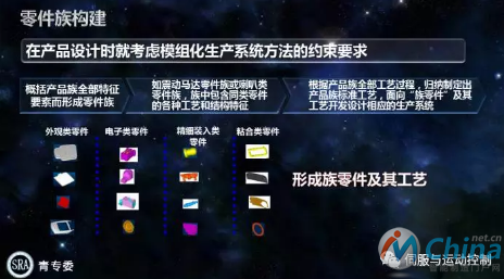

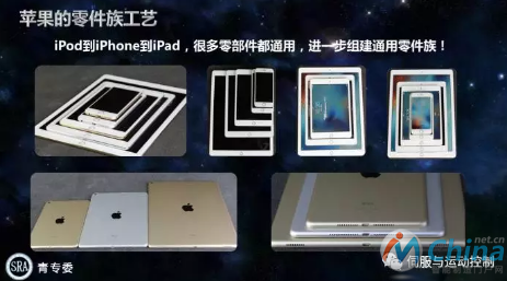

     看到这张图,从苹果4开始,从iPhone到iPad,我们看到它的Home键永远是一样大小的,它的屏的尺寸在增加,整个控制板和软件是没有太大修改的。所以在苹果整个零件族里面,已经形成了零件族的工艺,非常多零部件是可以通用的。通过这种通用的零部件在工艺上的累计,建立了通用零族轴。在移动终端里面,苹果的智能制造和自动化制造是做得最好的,就是因为来自于它设计的一脉相承。
     12
     所以给大家的建议是,在跟很多客户对接时,在产品设计的时候要考虑模组化生产系统方法的约束要求。第一是尽量归类,第二是学苹果有零件族,当然现在已经有企业这么做了,这是非常令人欣慰的,比如说华为。

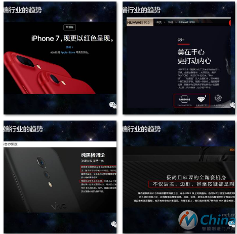

     如文章开篇说讲:运动控制也好、机器视觉也好,是站在整个产业链的横切面。也可以站在整个产业链的纵深,可以对这个站点或者某个工艺的了解,切入很多行业。切入行业的时候,要关注整个终端行业的发展趋势。比如新材料的介入,手机行业像iPhone7推出中国红,这是通过新材料的应用和新工艺的应用做出中国红。
     13
     华为对未来趋势的把控,看新的P10发布,也多了颜色,多了绿色和蓝色。华告诉我们的是,用了新的金属钻裱工艺,这也是未来产品趋势。华为在官网上提出,这个变化叫金属钻裱工艺。这些东西都不是人工的,是由设备做出来的。小米是从材料上做了变革,整个机身后盖、边框、按键全是陶瓷,也是通过材料的运用对产品注入了新的元素。

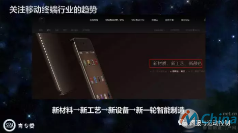

     锤子在新手机发布的时候,特意强调了三句话:新材质、新工艺、新颜色。企业要脚踏实地地经营,也要看看未来的发展方向在哪里,未来站在哪个点上有什么核心竞争力竞争,有可能是吃透某项工艺以后在这个行业做深耕。比如3D玻璃加工设备,这也许是能够真正在这个行业站稳、真正盈利或者对企业有非常好的发展一面的全新起点。所以新材料、新工艺、新设备引领新一轮3C智能制造,是这个产业链企业可以思考的出路之一。
