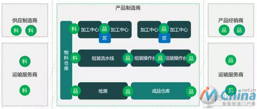

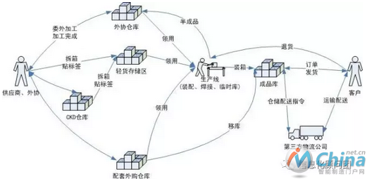

    物料标识
    这里的物料仅指采购件(原材料、半成品、成品),自制件(半成品、成品)。常规情况下,采购件及自制件的流转模式及应用场景如下:
    采购件:对于强势的产品制造商,可以要求供应商按照其规定的编码规则、样式及标识位置进行物料标识。反之,产品制造商不强势,只能是在采购入库检验合格之后,由产品制造商自己在物料仓库内自行标识。
    自制件:对于自制件的标识需要结合现场的实际作业过程及工艺要求,对于非加工面、不进行表面处理的工序,可以进行纸质标识或者DPM标识。针对加工面或者要进行表面处理的工序,就需要在前后进行标识转码,或者应用额外的载体进行自制件标识。

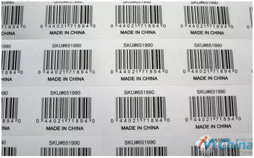

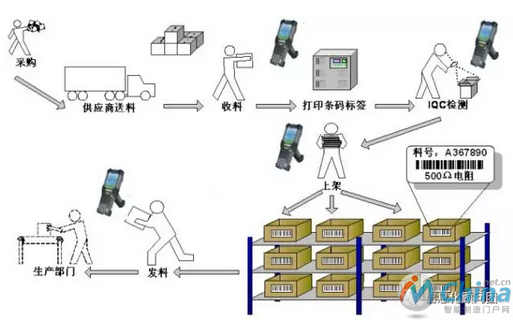

    新技术应用
    条码标识(一维条码、二维条码),其实已经很成熟了

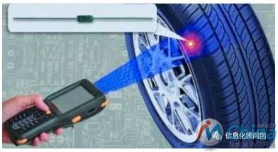

    RFID标识

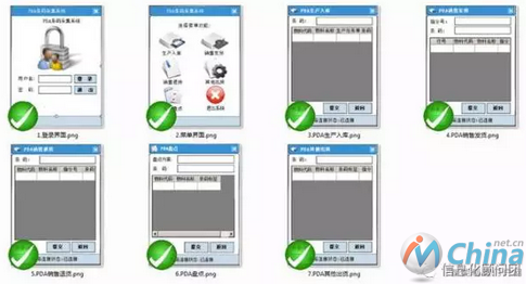

    新技术应用
    PDA移动收发料
