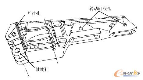

    某型飞机悬挂支臂梁是机翼与机身连接的主要承力构件之一,对机体传力规律有重要影响。部件对接时按该零件上的交点孔、耳片端面作为定位基准;零件上待加工面多且尺寸复杂,不规则凹槽较多,配合协调位置精度要求高,加工难度较大(见图1)。该零件外廓尺寸最大为860mm×186mm×150mm,零件缘条厚度尺寸分别为2.5mm、5mm、6mm、8mm,支臂上腹板厚度尺寸分别为6mm、8mm、9mm、10mm,厚度尺寸的加工公差为0-0.5mm(见图1)。
图1 某型飞机复杂模锻件轴侧视图
图1 某型飞机复杂模锻件轴侧视图

    支臂上耳片厚度公差要求+0.20mm;支臂与拉杆连接耳片孔中心线与襟副翼转动轴线孔中心线的平行度公差0.05mm;分别与耳片的垂直度公差0.05mm;孔的加工精度分别为M7、H7;支臂与拉杆连接耳片孔的同轴度公差为Φ0.025mm;襟副翼转动轴线孔的同轴度公差为Φ0.025mm;襟副翼外侧前、后上挂点转动轴线孔的同轴度公差Φ0.025mm;耳片孔的加工精度为M7;零件共有3处非开敞区的衬套端面距离要求控制公差H11;襟副翼外侧操纵摇臂转动轴线孔的同轴度公差Φ0.025mm;孔的加工精度为M7。

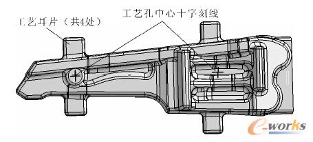

    为了提高零件的加工效率,将该锻件毛坯状态进行了更改。锻件毛料在出厂时,刻出零件加工基准工艺孔的中心十字线。零件加工中直接按此工艺孔中心十字线找正并直接设置数控加工原点,加工中无需再协调加工余量。同时零件毛坯外缘增设用于零件装夹的工艺耳片,零件毛坯状态如图2所示。
图2 零件毛坯状态
图2 零件毛坯状态
