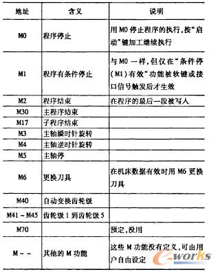

  1.1 输出给PLC的辅助功能
  辅助功能又称M功能或M指令,是控制机床加工操作时作一些辅助动作的开/关功能,其主要用于机床加工时的工艺性指令,靠继电器的通断来实现其控制过程。辅助功能M代码是以地址M为首后跟2位数字组成,共100种(M00一M99)。机床上的各种开关操作可以通过零件程序中的M功能指令激活。M功能在使用时,每个程序段可以有5个M指令。M指令的值从O到99,为整数。其中少数几个M指令已经由系统生产厂商设置了一些固定功能,具体参见表1,其余部分可供机床生产厂商使用。

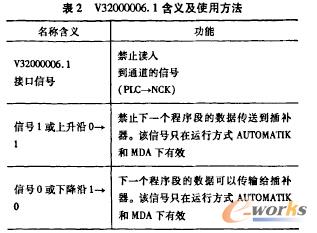

  PLC用户程序和NcK(数控核心)之间通过不同的数据区可进行信号和数据的交换,PLC用户程序与交换无关,对使用者来说这是自动进行的。PLC/NCK的控制信号和状态信号会循环刷新。信号分为普通信号、运行方式信号、通道信号和进给轴/主轴信号。其中,在PLC-NcK的通道控制信号中,3200的PLC变量中的V32000006.1是读入使能禁止信号,其含义及使用方法如表2所示。
V32000006.1含义及使用方法
  从表2可以看到,当对V32000006.1置“1”,禁止下一个程序段的数据传送到插补器,这时NC程序处于停止等待状态;当对v32000006.1复位清“0”,下一个程序段的数据传输给插补器,这时NC程序开始继续执行该下一程序段,因此,通过对v32000006.1的置“1”和复位清“0”就可以实现对NC程序段的运行控制。在机床设计中,某些情况下只有结束辅助功能才可以执行下一个NC程序段,因此,这时可以通过禁止读入信号阻止程序段的自动转换执行。
