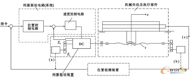

  数控进给伺服系统是数控设备的核心部件之一,其动态性能的好坏对整个系统性能起着决定性的作用。由于数控伺服系统结构复杂,各组成环节具有非线性、时变性、机电耦合等,影响了整个数控伺服进给系统的动态性能。目前,在数控进给伺服系统控制研究方面的文献还相对较少,虽然文献中引入了一些模糊控制理论,但效果并不理想。如文献中论述了为满足椭圆活塞车削对伺服系统快速性的要求,基于模糊控制理论设计了自校正PID控制器;文献将Fuzzy控制器和PID控制器有机地结合,设计出一种新型混合智能调节器———“FuzzyPID”控制器;文献讨论了采用模糊推理自校正的方法,来对PI控制器的控制参数进行实时自整定。然而,上述方法在控制器中都没有规则因子,只是单纯地调整PID控制器的参数,效果不太理想。笔者以图1典型闭环数控伺服进给控制器为研究对象,以提高进给伺服系统的动态性能为目的,根据数控进给伺服系统的特点和性能要求,采用基于自调整比例因子和自调整规则因子的SelfadaptiveFuzzyPID双模控制技术对系统进行控制。
闭环数控进给伺服系统结构
图1 闭环数控进给伺服系统结构

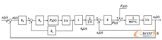

  图2为闭环数控进给伺服系统的简化模型。图中m为执行部件的质量,Cr为导轨副上的粘性阻尼系数,k为机械传动刚度,i为电机轴到丝杠的传动比,L为丝杠导程,PE(S)为电机的传递函数,θM(S)为直流伺服电机的角位移,kN为位置环增益系数,kv为速度反馈环的增益系数,kA为速度环增益系数。
图2 数控进给伺服系统框图
图2 数控进给伺服系统框图

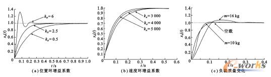

   利用Matlab软件对伺服系统进行动态仿真分析,如图3所示。从图3可见:速度环增益、位置环增益、负载质量等时变因素对进给伺服系统伺服动态特性影响较大。要减弱这些时变因素对数控进给伺服动态性能的影响,惟一可行的方法是改变常规的控制策略,选用一种能根据主要影响因素的变化实时地改变控制参数或控制结构,减弱或消除对数控进给伺服系统伺服动态性能的影响。
图3 位置环增益系数、速度环增益系数和负载质量变化对伺服系统位置阶跃响应影响
