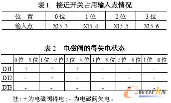

  夹具的运动过程中用到了3 个电磁阀,4 个接近开关。各接近开关占用输入点如表1 ,各电磁阀的得失电状态如表2。
 接近开关占用输入点情况

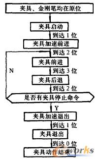

  自动加工过程中,夹具的动作流程见图1。
夹具的动作流程
图1  夹具的动作流程
  手动夹具启动时,由0位开始前进,到1 位后,加速前进到2位,然后在2位与3位之间作往复运动;夹具动作停止时,从当前位退至2位,然后加速退至1位,再减速退至0位停止。
