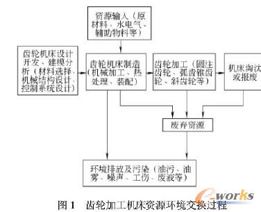

  齿轮加工机床的生命周期过程包括齿轮加工机床设计制造过程、齿轮加土生产过程以及机床淘汰或报废过程三个主要阶段。这三个阶段均不断地消耗物料、能量并产生环境排放,如图1。
齿轮加工

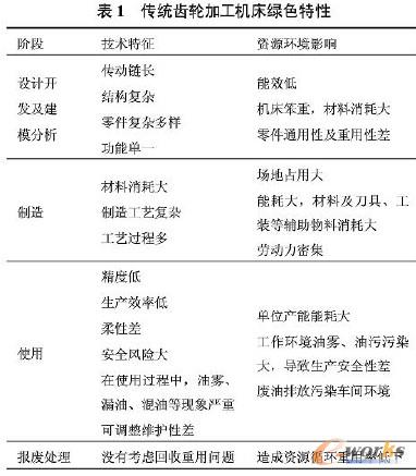

  传统齿轮加工机床的绿色特性总结如表t所不。相比于其他机床,如车床、加工中心、键床等,齿轮加工机床如滚齿机、插齿机、铣齿机等传动链较长、结构更加复杂、加工过程中切削油消耗人、汕雾和汕污污染严重、漏油混油现象严重以及切屑多,这是导致齿轮加工机床绿色性相对差的重要原因。
