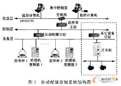

  石板选煤厂原煤有金刚矿煤、外购煤、小河日矿煤、斌朗矿煤4种;配煤系统有多套给煤机,由变频器控制给煤机给煤量;给煤机下方有3条胶带,3条胶带上均装有胶带秤,胶带上的煤量由胶带秤称得后输出给PLC, PLC通过逻辑程序实现给煤机给煤量的变频器控制,即按照配比配煤,最终将多种煤混合均匀得到合格的人洗煤。
  自动配煤控制系统结构如图1所示(虚线框内设备及分站为选煤厂其它设备的控制部分)。
结构图
  该系统采用3层网络构架、上位机加PLC的控制方式。PLC采用德国西门子的S7 - 30a系列。上位机组态软件选用德国SIEMENS公司最新的实时监控组态软件WinCC6.0,工作于WinKP系统平台,实现图形监控、动态图形显示、历史数据采集管理、状态趋势图、自诊断、报警等诸多功能。上位机选用研华公司生产的原装工.业控制计算机,完全满足工业现场的环境要求。
