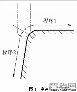

  (1)模具型面加工时,采用分块编程,把平坦和陡峭的面分开,以改善加工工艺性,提高加工效率。如图1所示,平坦区域的程序1就可以考虑使用高速加工。
平坦区域
