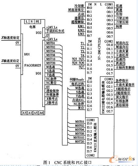

  在对某企业所使用的CK6150的数控车床系统置换时,采用原有FAGOR8025数控系统加外置西门子S7-200型PLC的维修方案。PLC采用CPU226(24V直流输/16继电器输出)为主单元,扩展EM221(8进)直流24V输进单元和EM222(8)继电器输出单元组成56点的可编程控制器[2]。
  CNC系统和PLC接口接线原理图如图1所示。图中KM1为液压电动机控制辅助触点,KM2、KM3为用于连锁控制的主电动机控制辅助触点,T1~T4为刀位检测开关,SQ1、SQ2、SQ4、SQ53为X轴、Z轴正负向限位开关。另外,M/S/T选通讯号、工作方式信号、NC急停信号和复位信号、辅助功能编码(MST01~MST20)信号分别由数控系统接至12.2~12.7、13.0~13.5。数控系统发出M、S、T辅助命令时,首先通过I/0口向PLC发出相应的M、S、T选通讯号,然后MST01~MST20发出相应编码信息,编码方式灵活多样。
CNC系统和PLC接口接线原理
  PLC输出分别用于控制主轴变速、冷却油泵、刀架电机、润滑电机、液压卡盘、液压尾座以及产生各种控制指示等功能。
