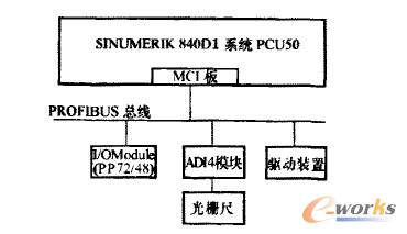

  附图为840Di数控系统的PROFIBUS结构图。840Di数控系统的CNC,驱动器、I/O模块等装置通过PROFIB US总线进行连接,其中PCU50实际是一台在WINDOWS NT环境下安装了HMI软件(人机交互)的控制计算机,PP72148是PLC IIO模块,数控系统通过PROFIBUS总线与ADI4模块进行信息交换,通过ADI4模块向驱动装置给出lOV模拟指令电压,并且由ADI4模块接受编码器或光栅尺的 TTL方波信号。PCU是主站,AD14模块、PP72148模块、驱动器是从站。在连接中需要注意的是,当使用推荐的西门子Profibus插头时,主站和最后一个从站的连接插头开关要置于“ON”的状态,其他的连接擂头开关要置于“OFF”的状态。
840Di数控系统灼PROFIBUS结构图
