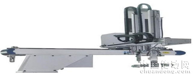

1.1 三伺服机械手机械模型介绍
    根据现有的全气动、单伺服机械手通过Pro/Engineer建立了三维机械手的模型如图所示:
如图

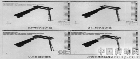

1.2 机械手振动模态分析计算
    对所设计的样机进行振动模态分析,以确定的固有频率和振型,避免机器在工作时发生共振,同时为分析结构动态响应和其他动力特性提供理论依据。机械手一般工作在低阶频率下,因此在对结构进行模态分析时,未求出全部固有频率和振型,重点考虑机械手系统的低阶频率,给出了前四阶振型图:
如图
1.3 机械手振动模态分析计算
    利用PATRAN软件对优化后的机械手进行模态分析,并列出前4阶的节点振幅云图。

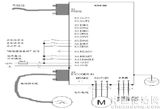

2.2.1 位置方式下伺服的硬件连接
    三伺服的机械手采用伺服的位置控制方式驱动电机,以步科I000w的伺服电机
    ED430-0100-LA-K-000为例,驱动器电源接线方式如下:
如图
    为了运行电机,需要配备下列各项元件:
    1.逻辑电压24VDC(低压,与230VAC安全隔离)提供给驱动器控制电路的的逻辑电源。
    2.动力电源(24VDC~70VDC)单相或者三相220VAC提供给ED430系列伺服驱动器
    3.ED430驱动器+接线端子头
    4.电机及相关电缆(电机电缆、编码器电缆,RS232编程通讯电缆)
    5.一个带原点和限位开关的机械结构(如导轨)

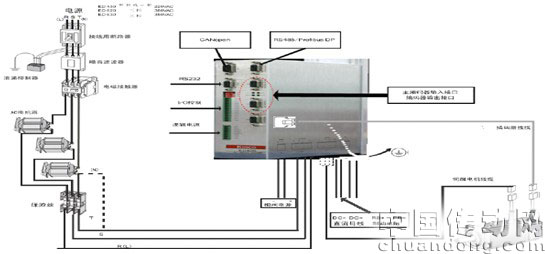

2.2.2给驱动器提供逻辑电源(控制器的电源X4)
    逻辑电源电压有效范围18V-30VDC,接X4的+24VGND。
    ED伺服驱动器外部接线图请参考下图
如图

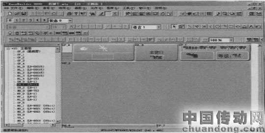

    触摸屏参数设置
    触摸屏的开发更具灵活多样,可以满足机械手系统的开发需求。适合工业开发使用,通过编写宏程序,能够实现复杂的机械手人机交互界面形式,适合机械手用户,选用步科MT4403T的触摸屏。画面如图:
