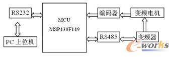

  系统以单片机MSP430F149为核心控制器[2],集成变频器、变频电机、采样编码器以及PC上位机组成。其系统原理框图如图1所示。
系统框图
图1系统框图
  其控制过程为:单片机MSP430F149控制协调系统各功能模块工作;PC上位机通过串口UART0将控制信号传输给MSP430F149,单片机通过对反馈信号采样后进行处理,将处理后的数据与来自上位机的控制信号相互比较,得到误差量,再将误差量经过相应的运算得到伺服系统控制量;MSP430F149将得到控制量通过串口UART1直接转换成RS485信号输出至变频器,变频器根据接收到的控制信号产生变频变压的电源信号以驱动电机完成期望动作;同时上位机通过MSP430F149的串口UART0获取变频电机的速度、系统参数等形成打印报表,为操作人员良好人机操作界面。
