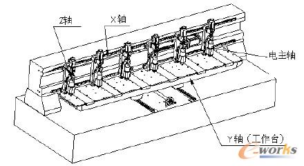

    PCB数控钻机(如图1所示)是典型的光机电一体化产品。它以数控技术为基础,借助机床X, Y, Z三个坐标系统协调运动,当X, Y轴快速准确地到达目标位置时,控制系统发出指令,Z轴执行机构进行钻孔操作,从而实现精密孔位加工。
图1 PCB多轴数控钻机结构图
图1 PCB多轴数控钻机结构图

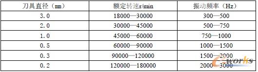

    现在PCB数控钻机的高速电主轴转速可达200000r/min以上。其工作转速如表1所示。
表1:电主轴工作转速
表1: 电主轴工作转速
    电主轴作为一个高频激励源,其激振频带广,几乎覆盖了3000Hz以下的所有频带。一般机械系统的模态频率都在其激励频带范围内,这对机械系统的动态性能是一个很大的威胁。

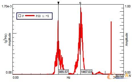

    PCB数控钻机电主轴转速为9万转/分钟时,X轴向电机发出刺耳的声音,经振动测试得知,X轴向光栅尺游动座在985Hz和1467Hz附近频带存在较大振动(如图3所示)。
图3 游动座的振动响应谱(X轴向)
图3 游动座的振动响应谱(X轴向)

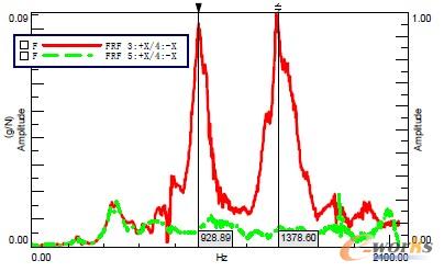

    利用LMS SCADAS Ⅲ数据采集系统和数据处理软件LMS Test.Lab,对机床Z轴装配体进行锤击振动测试。由力锤敲击产生激励信号,机械系统在激励信号的激励下产生振动,采集输入到机械系统的力信号,以及机械系统的响应信号(加速度信号),由激励信号以及响应信号得到机械系统的频响函数,根据频响函数可以进行模态参数识别,得出机械系统的模态频率、振型、阻尼比等模态参数。
    从频响函数(如图4所示)看出,机械系统在930Hz和1370Hz附近有两个峰值,电主轴9万转对应的激励频率是1500Hz。从以上分析可以得出,由于游动座的自身模态被激励而引起的振动导致了光栅尺读数出现误差,才引起电机啸叫。
图4 频响函数
图4 频响函数
    锤击主轴夹一侧,测试游动座及X 向滑块转接板的响应(X轴向)红色:游动座的频响函数;绿色:X向滑块转接板的频响函数
