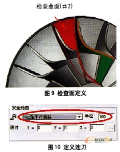

    定义第二干涉检查选项:再次选择两叶片之间曲面作为第二干涉检查曲面,刀具发生干涉将“沿着刀轴方向缩进”,检查曲面是指用于空间曲面加工时刀具的干涉面,见图7。
4定义连刀

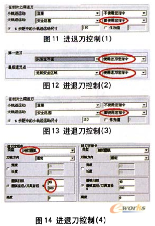

    在安全范围内定义连刀类型为“与Z轴平行圆柱”。由于通过X0,Y0,ZO点并且平行于Z轴,所以刀路之间过渡方式将以半径为1 OOmm,轴线通过0点且平行于7轴的圆柱进行连接,见图10。在第一进刀中选择“使用进刀宏指令”,在最后退刀点中选择“使用退刀宏指令”,进刀宏程序类型为“圆弧相切”,圆弧扫掠设置为45°,通过以上设置可以对刀路轨迹的进刀、出刀进一步控制,见图11-14。

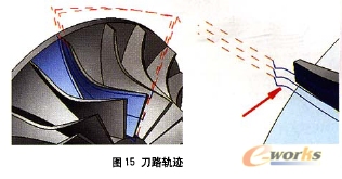

    进退刀具有相同的宏指令设置,所以在叶片加工的刀具路径中必然产生相同的结果(每层都相同),见图15。
