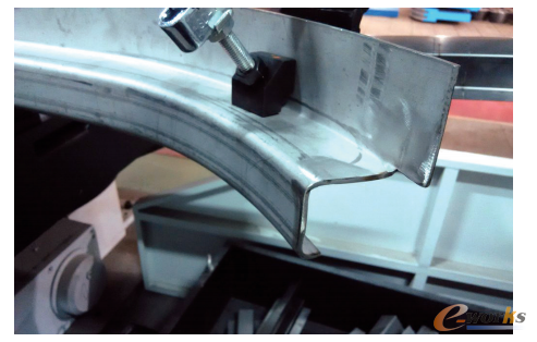

    目前在轨道交通车辆制造中,虽然国内外的轨道车辆制造厂家广泛采用了激光加工和机器人技术,但机器人激光切割技术的应用却处于开始阶段。主要用于不锈钢、碳钢及铝合金等金属板料三维冲压件的切割加工,例如各种车顶弯梁、侧墙立柱等零件的三维切头和孔加工。由于采用机器人激光切割技术,代替了原来的无齿锯切割之后再用手工等离子切割三维形状的落后工艺,提高了工件的切割精度和质量,解决了工作场地砂轮粉尘等环境污染问题,改善了劳动环境,推动了切割技术的进步,具有较大的市场应用前景和潜在市场需求。机器人激光切割设备加工的产品示例如图1所示。
图1  机器人激光切割设备加工的产品示例
图1  机器人激光切割设备加工的产品示例

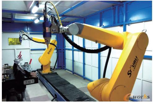

    一般根据产品的形状、尺寸和机器人的性能选择合适的机器人规格,以满足切割轨迹的需要。当机器人轨迹受限,无法满足切割需要时,可以增加机器人的轨道运动和工作台运动来实现。激光器的选择主要根据切割的材料、切割速度要求及切割成本等因素综合考虑。机器人激光焊切割设备与切割机器人分别如图2、图3所示。
图2  机器人激光切割设备
图2  机器人激光切割设备
