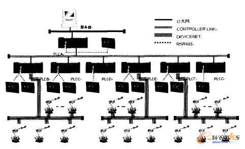

    机器人点焊系统框图如图1所示。系统由服务器通过ETHERNET将工位车型等信息传送至PLCA,PLCA再通过Controller Link通信网络实现PLCA至PLCG之间的信息交换,每个PLC控制2-5个工位不等,通过软件程序的编制实现对流水线上线体、夹具等的电气控制。PLC又通过Device Net网络完成对机器人的程序选择和信息交换。每个PLC又通过RS-485串行通信与1-2个触摸屏通信,操作人员可在通过触摸屏操作不同的工位,检查不同工位的生产信息。
点焊系统框图
图1 点焊系统框图

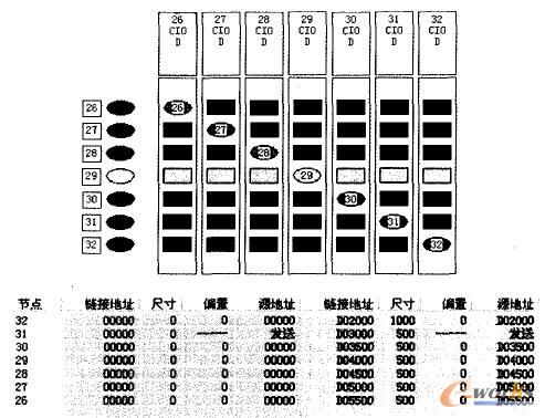

    机器人点焊系统的通信网络分为三个层,分别是计算机层、控制器层和设备层。系统的计算机层网络是ETHERNET,PLCA通过CJIW-ETN21模块接入以太网,使用TCP/IP协议从服务器上获取需生产的车体的生产数据信息。系统的控制器层网络是Controller Link网络,PLCA通过CJIW-CLK21模块接入下一极的Controller Link网络,使PLCA至PLCG七个PLC之间可以传送信息。Controller Link是OMRON提供的一种工厂自动化网络,是OMRON的主要的FA级别的网络。它可以在合适的PLC和各种微型计算机之间方便地、灵活地发送和接收大容量数据包,支持能共享数据的数据链接和在需要时发送和接收数据的信息服务,可得到高容量、柔性数据链接及高容量的数据传送,网络采用屏蔽双绞线电缆或光纤连接,最大传输距离随波特率而变,在采用两层中继器的情况下,波特率在500kbit/s时,传输距离可达3km,最大支持62个节点。Controller Link网络是一种使用令牌总线通信的网络,这种总线型拓扑结构具有最大的灵活性,易于扩充和维护,满足系统可扩展性的需求。由于采用了分布式控制技术,可确保Controller Link网络不会因某个站点故障而崩溃,提高了系统的稳定性。它使用CX-Programmer软件设置通信参数,如图2所示。系统的设备层网络是Device Net网络,在PLCB、PLCE和PLCF三个PLC所控制的12个工位上共计有24台机器人,PLCB.PLCE、PLCF和机器人之间是通过DEVICENET网络实现通信。Device Net是一个符合设备网的多主控总线,作为一种开放式的网络和多厂商环境得到人们的普遍认识。其界面已经无缝地组合进所有核心产品中,包括PLC、I/O单元、可编程终端等。Device Net通过DM区设定,能在任何区分配远程I/O通信,每个CPU单元能安装超过一个Device Net单元(固定分配时最多3个),在一个网络中,超过一个Device Net单元能被作为主站连接。使用配置器用Device Net Configurator软件时,能以独立于节点地址的顺序分配。Device Net既能用作主站,又能用作从站,而且主站和从站功能能同时使用。当使用信息通信或CX-Programmer远程编程和监控时,Device Net单元允许用与Controller Link,thernet或其它网络相同的无缝透明方式管理Device Net网络。
Controller Link通信参数设置
图2 Controller Link通信参数设置
