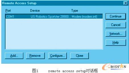

  先打开control panel,双击network图标,在network对话框中选择services属性页,点按add。在select network service对话框中从服务列表中选择remote access service,然后点按ok。计算机就会开始安装了。软件安装完成之后,remote access setup对话框自动打开,如图1所示:
安装远程访问服务

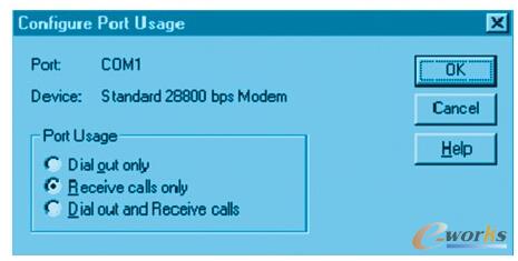

  选择configure,configure port usage对话框打开如下。
  对于服务器,port usage的最小选择是receive calls only。为调制解调器选择了端口用法后即可点击ok返回。

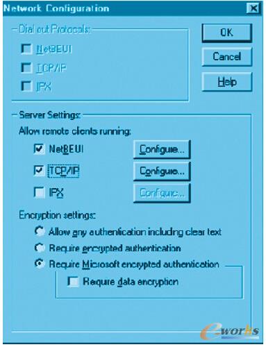

  再选择network。network configuration对话框打开。
对话框
