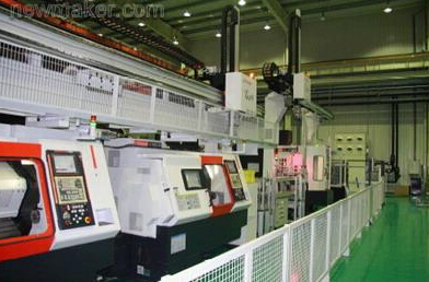

  本文介绍巨能机器人为某水泵生产厂家设计的自动化无人加工工厂的方案。自动化工厂由水泵端盖组件生产线、内外轴承组件生产线和水泵座生产线3 条线组合在一起,按照30 米跨的厂房规格进行设计,厂房头部和两侧预留4 米宽的通道,中间为生产线主体,生产线宽度22 米,长63 米,生产线的一端设置有集中的工件收集和检测区,对加工完成的零件进行检测和零件中转管理。作为对方案的验证,巨能机器人试生产了一条水泵端盖的生产线(如图1),经过实际的加工验证,完全达到了设计的要求。
 水泵端盖生产线的一角
图1 水泵端盖生产线的一角

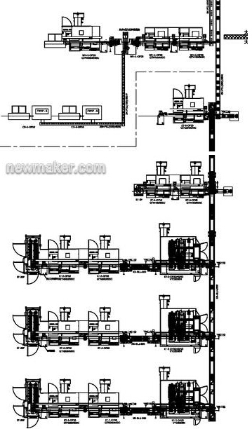

  线的布置按照水泵端盖、压环和组件的顺序构成,如图2。水泵端盖零件单线的节拍为3 分钟,3 条线平均下来的节拍为1 分钟,满足年产20 万件的要求。每条支线配备一个20 位料仓,可以一次填装100 个零件,按照3 分钟的节拍,单次填装可以连续工作5 个小时。
全自动方案的工艺布置整体图
全自动方案的工艺布置整体图
图2 全自动方案的工艺布置整体图
