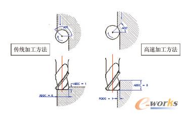

图1  高速铣削方法
  加工特征:采用小的径向切削深度(啮合量)ae(降低切削热产生);采用小的平均断屑厚度切削hm(降低切削热产生);采用小的轴向切削深度(余量)ap(降低切削热产生);采用更耐磨的硬质合金刀片材质等级(因为红硬性好的硬质合金刀片材质等级在高的线速度下以及工件硬度高但线速度相同时,具有更好的刀具寿命);尽量采用比较锋利的切削刃和槽型设计;采用加冷却液的加工方法使其及时带走因高速切削而产生的大量切削热。(可能因此影响刀具寿命,但是综合经济性反而提高)。
  用此方法带来的优点是:大大减少后续抛光所需时间,减少(甚至取消)电火花加工所需时间,缩短3D造型所需时间,节省加工辅助材料的无畏消耗,良好的质量和表面粗糙度Ra,避免或延缓变形,生产效率高,切削热量产生低,从而减少对工件质量的影响。
  用此方法需要注意的事项:对编程要求提高,不过随着软件的发展会愈来愈没问题;对操作人员素质要求提高;由于工艺新颖,需要时间学习、优化;必须确保万无一失(新的软件仿真、模拟技术提供强大支援);适用于计划性良好和有足够利润的中高端产品; 要求系统的同轴度好,刀具径向跳动量小。
  大量的试验结果表明:刀具每增加约10 μm的径向跳动量,其使用寿命就会出现20%~50%的下降。适用于高速铣削的刀具夹持产品有热胀式刀柄、D型精密夹头刀柄和液压刀柄。
  热胀式刀柄的最高转速为45000 r/min。D型精密弹簧夹头刀柄的最高转速为100 000r/min。HSK-A63型液压刀柄的转速上限为40 000 r/min,3倍刀具直径处的径向跳动量为3μm。

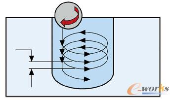

摆线铣削方法
图2  摆线铣削方法
