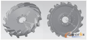

  图1为航空喷气发动机叶轮类零件,该零件材料为铝合金,主要的特征为15个空气导流槽,该类槽形状复杂,必须使用五轴加工中心加工。根据现有设备条件,决定采用德玛吉DMU50V五轴机床加工,并利用NX5.0CAM软件编制加工程序。
航空喷气发动机叶轮类零件前后面
    图1 航空喷气发动机叶轮类零件前后面

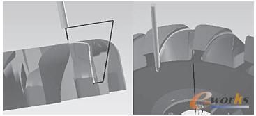

五轴加工刀轨
    图2 五轴加工刀轨

  (1)该零件需要在一次装夹中完成零件15个空气导流槽的加工,如果直接用NX5.0五轴功能编程,将超出DMU50V的转动行程,这样导致最后零件无法加工。因此我们在加工侧面曲面时将刀轴的前倾角设置为-5°,这样就保证了加工的可行性。
