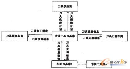

  对于MES系统来讲,刀具管理系统是一个很重要的组成模块,通过对国内中小型制造企业进行研究,建立一个适合中小型离散制造企业的刀具管理模型。刀具管理系统主要由以下几部分组成:企业中心刀具库、车间刀具库、刃磨车间、刀具预调车间构成。它们与MES的其他模块并存在一个局域网内,实现信息的共享,并且预留有接口,可以实现与整个企业网或者外网的连接。刀具管理系统模型如图1所示。
 图1 刀具管理系统模型
图1 刀具管理系统模型
  (1)企业中心刀具库
  从图1中我们可以看到企业中心刀具库是一个企业管理的核心。主要功能:接收新采购的刀具,并按照企业对刀具的编码规则进行编码,将刀具信息录入数据库,对刀具记录台帐;刀具信息维护与变更,实现对刀具库已有信息的修改和删除。
