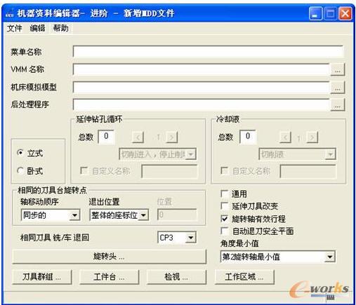

    GibbsCAM机床定义文件根据机床类型(如3轴、4轴、5轴铣削,车削,车铣复合及MTM)定义机床的各种结构及配置参数,如机床方位形式(立式/卧式),更多的钻孔循环定义,适用的冷却方式定义,原点位置,换刀位置,以及对应的刀具系统,工作台或主轴系统等机床子系统相关参数配置。机床定义文件界面如图一所示。
   GibbsCAM机床定义文件(MDD)界面
    图一 GibbsCAM机床定义文件(MDD)界面

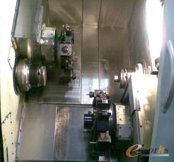

    通过针对特定机床的MDD定义,在应用GibbsCAM进行程序编制过程中,其编程界面则会出现对应的改变。下文以Hardinge Conquest TT65机床为例,阐述MDD定义后GibbsCAM编程界面对其所做的响应。Hardinge Conquest TT65为双主轴双刀塔复合加工机床,上下刀塔均为12把刀位的旋转刀塔系统,其图二为其加工区域配置图片。
   Hardinge Conquest TT65 加工区域配置图
    图二 Hardinge Conquest TT65 加工区域配置图

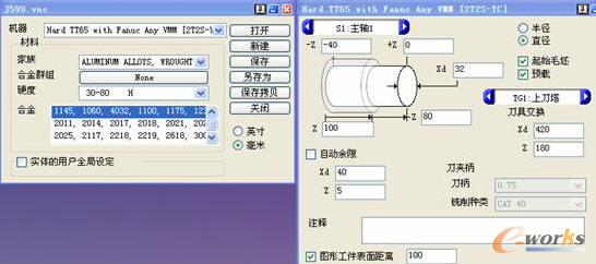

    针对此机床定义名为Hard TT65 with Fanuc Any VMM[2T2S-YC]的机床定义文件,应用于GibbsCAM加工系统后,则:
    1)在GibbsCAM的起始文件对话框中,选择所定义的Hard TT65 with Fanuc Any VMM [2T2S-YC]机床,则在坯料定义界面出现主轴选择(S1: 主轴1/S2: 主轴2)和刀塔选择(TG1:上刀塔/TG2:下刀塔),以及上下刀塔的换刀位置设定等区域,如图三所示。这些区域的显示内容即由所选择机床(MDD)决定。
   GibbsCAM文件对话框
    图三 GibbsCAM文件对话框
