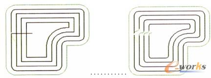

图1 刀具轨迹
(a) 普通切削的刀具轨迹               (b)高速切削的刀具轨迹
图1  刀具轨迹
    图1(a)中普通加工轨迹的尖角处用圆弧或其他曲线取代,如图1(b)所示,无切削方向突变,即刀具轨迹是无尖角的,从而保证切削方向的变化是逐渐的而不是突变的。现代高速机床的控制系统都有程序段前视和尖角自动减速功能,即在到达尖角前,将自动降低进给速度,这样虽然减小了冲击,且避免了过切,但却损失了进给速度。轨迹是无尖角的,也就避免了这种情况的发生。

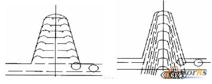

图2 刀具运动轨迹比较
(a)余量均匀的新方法              (b)传统方法
图2 刀具运动轨迹比较
    图2(a)为采用等高线法的刀具轨迹,刀具沿X或Y轴方向平动,完成金属的切除,这样可保证高速加工中切削余量均匀,对加工稳定,尤其是刀具寿命的延长有利。图2(b)为传统方法的刀具轨迹,刀具沿斜线方向时,X、Y方向的插补运动使加工余量不均匀,降低了刀具的耐用度。
