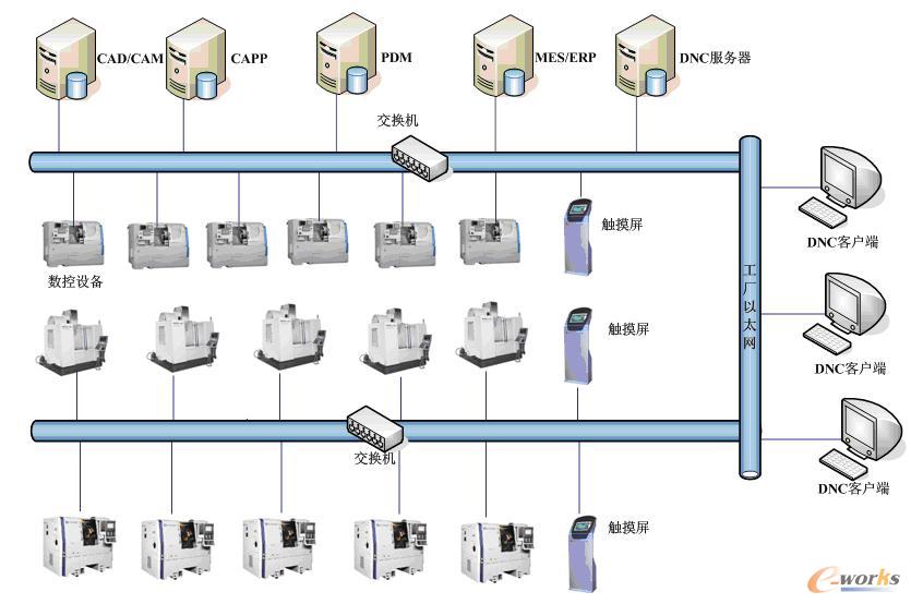

  4.1 系统网络规划
  DNC网络规划图见图1。
DNC网络规划图
图1  DNC网络规划图
  1)服务器。考虑到机床布局比较集中,因此设立一个DNC-Max/NCBase数据库服务器,负责管理整个工厂的数控程序传输和管理,程序的调用和上传由操作者在机床端完成。机床每次传输程序(包括上传、下载和在线)都能够自动进入NCbase数据库,同时自动产生程序传输日志。
  2)管理客户端。在编程人员办公室和车间各个班组都设立一定数量的数据库节点,编程人员的数据库节点可以向各机床下发数控程序,可以浏览数据库内的程序和各种信息,也可以进行程序的编辑与仿真。通过机床组的数据库节点,各机床操作人员可以对各自机床的数控程序进行管理。
  3)传输客户端。在工厂局域网服务器设立一个传输客户端。传输客户端用于管理人员监控整个网络DNC传输运行情况,帮助分析传输问题,监控各个通讯端口传输日志。
  4)现场触摸屏。考虑到车间的布局和环境,在车间现场配备了两台触摸屏,安装了CIMCO EDIT、NCBASE等软件,可方便现场人员查看工艺文件及进行程序的仿真。

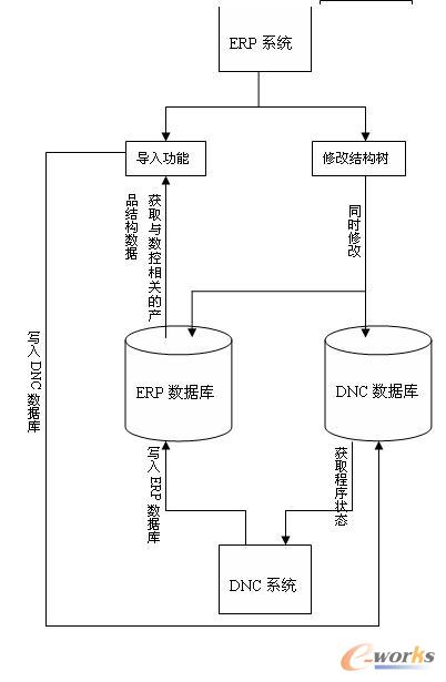

  我单位2005年就已经成功应用了ERP系统并建立了大量的生产数据,因此实现DNC系统与ERP系统的集成具有重要的意义。
  集成方案如下:由ERP系统将产品结构信息(不是全部而是与数控相关的)导入DNC系统,供其建立管理结构树,ERP系统与DNC系统的产品结构信息数据保持同步一致,实时更新。DNC系统实时地把每个零件相关程序的最新状态反馈给ERP系统,相关人员在ERP中通过产品结构树的零件节点查看相关信息。这样,DNC系统就和ERP系统实现了双向访问,生产部门可以通过ERP系统实时查询车间数控机床的程序及相关文档,同时DNC系统也准确地将程序内容和现有的信息资源关联起来,防止了多头管理。
  具体集成示意图见图2。
DNC和ERP集成示意图
图2 DNC和ERP集成示意图
