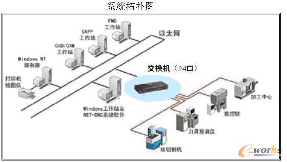

  二、系统结构
  目前,本DNC项目第一期工程中涉及到的机床是本公司加工二课TRW生产线,共由四十台加工中心,四台拉床,八台专机构成,其中四十台加工中心全部选用FANUC18I,配备了局域网卡,其设备布局图如下所示:
DNC系统拓扑图
图一 DNC网络结构图
  本系统采用SQL Server2000作为核心数据库,所有采集到的机床信息均上报到此数据库中,应用程序分成两大部分,即信息采集部分NET-DNC++和信息统计分析部分NET-STATIC,NET-DNC++在本系统只需一套即可,而NET-STATIC可以安装多套,可以在局域网络的任何一台计算机上安装。为了安全起见,目前本系统只安排一台专用计算机来负责采集、管理生产信息,以后再视管理需求进行扩充。

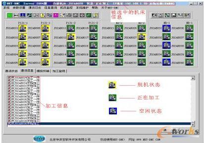

  3.机床监视
  严密监视各机床的当前状态。所监视的内容包括:
  ·机床状态:EDIT,MDI,手动,加工,空闲,报警。
  ·通讯状态:联机、脱机。
  ·加工信息:位置信息、进给速度、坐标系等。
  ·历史记录:报警信息、操作履历、刀具寿命。
  在本系统中,我们采用了图形监视的方式来形象地表示各机床的状态,比如说,蓝色机床图示代表机床启动,但处于待机状态,黄色机床图示代表机床未启动,而绿机床图示代表机床正在加工,当机床发生报警时则采用红色指示灯不断闪耀来提醒现场监视人员,非常形象生动。机床监视如图所示。点击指定机床可以立即显示当前机床的名称、状态、相关参数和加工工时、产量等信息。

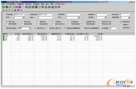

  5.资料统计分析
  通过对信息采集上来的数据进行统计分析,并得出以下内容
  ·机床使用效率、完好率、开动率等统计分析。
  ·零件的数量、工时数据统计分析。
  ·刀具使用寿命统计分析。
  ·刀具用量统计分析。
  ·机床报警信息统计分析。
  ·不良品统计分析。
  ·机床停机统计分析。
  ·PPAP时间记录表。
  以前,我们为了统计上述各类资料需要工人填写各种单据,还需专人汇总,非常繁琐,现在,完全不需要工人填写单据,汇总人员在计算机上可以非常轻松地做出以前需要大量繁琐的计算的工作,效率提高很多。特别是其中的PPAP时间记录表,以前采用手工填写的方式基本无法做出这种报表,而我们的客户又非常需要这个报表来对我们的加工过程进行评估,现在可由计算机来做出任意时间段、时间间隔的PPAP时间记录表,以使客户满意。 通过刀具使用寿命统计分析,我们对每种刀具的实际使用寿命有了更精确的计算,为我们今后刀具选购、刀具使用等提供了强有力的依据。 通过不良品、机床停机统计分析,可以为生产质量管理与控制提供第一手的数据。 本系统的日常统计如下图所示,其它各种类型的统计不再一一说明。
日常统计
图三 日常统计功能
