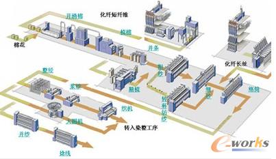

图1:纺织基本工艺流程
图1:纺织基本工艺流程

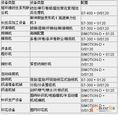

    以下为西门子在部分纺织机械的解决方案,均为已在国内外实际应用的成功案例
