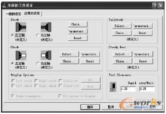

依次单击【回主功能表】→【刀具路径】→【工作设定】选项,系统弹出【车床的工作设定】对话框。其中【一般的设定】选项卡只要按默认值设置即可。在【边界的设定】选项卡中,选择Stock【毛坯】选项组中的“Left spindle【左主轴】”选项,设置工件的主轴方向,如图3所示。

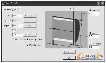

单击Stock【毛坯】选项组中的Parameters【参数】按钮,在弹出的“Bar Stock(棒料毛坯)”对话框中设置毛坯棒料尺寸分别为:毛坯外圆直径为110mm、长度为160mm、右端面起点为原点。在Bar Stock【棒料毛坯】对话框中,还可以勾选Use Margins【使用边缘】选项,以显示出工件的边缘,同时可以在右边的输入框中修改直径、左边和右边的边缘。如图4所示。另外,还可单击Preview【预览】按钮观察毛坯的外形设置情况,如果不合理,可以修改或重新设定。需要说明的是,由于软件只是演示加工的效果,没有考虑车削作用力,夹持工件的长度可以随意确定;但在实际加工工件时,由于切削力很大,卡盘夹持工件的长度(毛坯的长度)必须足够长,否则可能会将工件撞飞,发生安全事故。

设置完工件的毛坯尺寸后,下一步任务是设置工件夹头。方法为:在【车床的工作设定】对话框下的【边界的设定】选项卡中,选择Chuck【夹头】选项组中的“Left spindle【左主轴】”选项,设置工件的主轴方向。然后单击Chuck【夹头】选项组中的Parameters【参数】按钮,在弹出的Chuck Jaw【卡爪】对话框设置卡爪的形状和位置。卡爪的形状可通过修改卡爪的宽度和高度来完成,如图5所示。与毛坯的设定一样,工件夹头的设置也可单击Preview【预览】按钮观察工件夹头的位置是否正确,如果不正确也可以修改或重新设定。工件夹头的位置可通过直接输入夹头坐标来确定,也可在图5的“User defined【用户自定义】”选项处修改X和Z的数值来确定。注意此处的X值必须是恰好是毛坯的半径值。

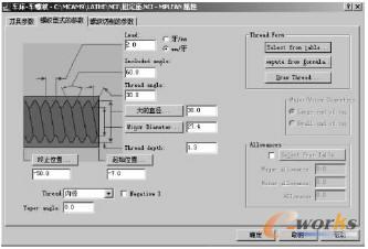

(6)螺纹加工设置。MasterCAM车床模块拥有完整的螺纹加工功能,包括多头螺纹加工功能、螺纹查表功能以及螺纹直径自动计算功能等。螺纹加工设置主要包括螺纹刀的选择、刀具参数及切削用量的设定、螺纹型式参数的定义、螺纹切削参数(螺纹加工指令、切削深度、走刀次数、安全距离、导入角度、引入长度和超越长度等)的设定。
在“【螺纹型式的参数】”对话框中可以定义螺纹参数(如图19所示)。“Lead”输入框用来设置螺纹的螺距,有两种表示方法,当选择“牙/mm”选项时,输入框中的输入值表示为每毫米长度上螺纹的个数;当选择“mm/牙”选项时,输入框中的输入值表示为螺纹的螺距。“Major Diameter”输入框用于设置螺纹大径,“Minor Diameter”输入框用于设置螺纹小径,“Thread depth”输入框用于设置牙形高度;这3 个参数只要输入其中两个,第3个参数就会自动计算出来。也可进入“公式计算”对话框,输入基本大径和螺距后,系统自动计算出螺纹小径和牙形高度。另外,当螺纹的螺距确定之后,主轴转速和进给速度之间,也只需输入其中一个参数,另外一个参数就自动计算出来。设置完成后,单击“车床-车螺纹”对话框中的【确定】按钮,则在退出对话框的同时自动生成螺纹加工的刀具路径。
