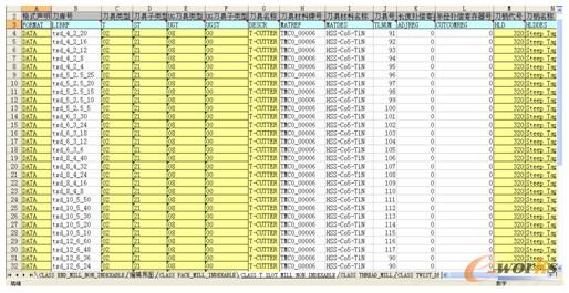

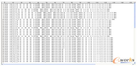

    1.1 以标准化的方式确定每条记录即每个刀具的命名原则,在本示范中按类型名称代号_刀具直径_刀具厚度_刀具伸出长度进行命名,如:txd_4_2_20,其中txd为类型名称代号;4为刀具直径;2为刀具厚度;20为刀具伸出长度。其余刀具记录的创建以此类推。这样建立的电子表格文件如下图:

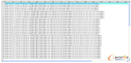

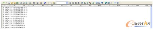

    1.2 拷贝所有在电子表格中的记录并粘贴到文本编辑器中(例如notepad或ultraedit),如下图:
    在文本编辑器中以竖线“|”替换空格“ ”,以满足每一个字段的分隔要求,替换完毕后如下图:
    1.3 找到UGII_BASE_DIR所指示的目录下的MACH\resource\library\tool\metric文件夹中的tool_database.dat文件,将经过替换编辑的全部文本内容复制并粘贴到#CLASS T_SLOT_MILL_NON_INDEXABLE类型后的数据区末尾,如下图:

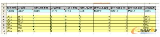

    2.1 以标准化的方式确定每条记录即每个刀柄的命名原则,在本示范中按类型名称代号和数字字符进行命名,例如:ER16,其中ER为类型名称代号;16为数字字符。其余刀柄记录的创建以此类推。这样建立好的电子表格文件如下图:

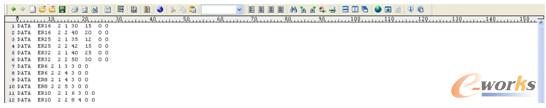

    2.2 拷贝所有在电子表格中的记录并粘贴到文本编辑器中(例如notepad或ultraedit),如下图:

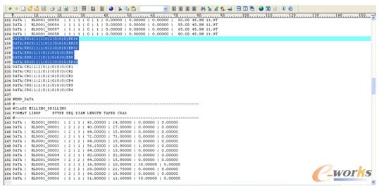

    2.3 找到UGII_BASE_DIR所指示的目录下的MACH\resource\library\tool\metric文件夹中的holder_database.dat文件,将经过替换编辑的全部文本内容复制并粘贴到字符串FORMAT LIBRF RTYPE HTYPE STYPE SNUM MAXOFF MINDIA MAXDIA DESCR类型后的数据区末尾,如下图:

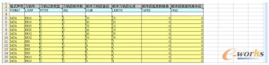

    3.1 按分段情况将刀柄的每一段的几何参数进行完整定义,这样建立好的电子表格文件如下图:

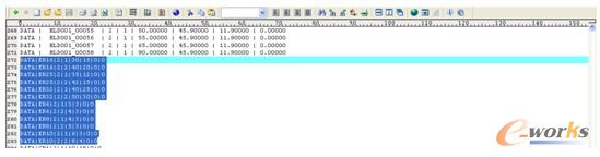

    3.2 拷贝所有在电子表格中的记录并粘贴到文本编辑器中(例如notepad或ultraedit),如下图:
    在文本编辑器中以竖线“|”替换空格“ ”,以满足每一个字段的分隔要求,替换完毕后如图:
    3.3 找到UGII_BASE_DIR所指示的目录下的MACH\resource\library\tool\metric文件夹中的holder_database.dat文件,将经过替换编辑的全部文本内容复制并粘贴到字符串#CLASS MILLING_DRILLING FORMAT LIBRF RTYPE SEQ DIAM LENGTH TAPER CRAD类型后的数据区末尾,如下图:
    到此为止,已经将刀具信息、刀柄信息、刀柄分段详细信息已全部放在相应的tool_database.bat和holder_database.dat文件中。分页

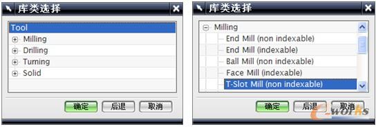

    1.选择T型铣刀子类型,再用鼠标进行单击,从库中调用刀具记录,如下图:
    2.在Milling类型下选择T-Slot Mill(non indexable),如下图:

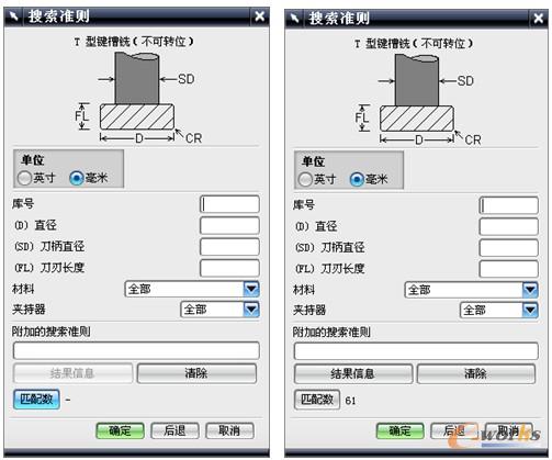

    3.在弹出的窗口中单击匹配数按钮,查询并列出所有可用记录,如下图:
    4.单击确定后,在弹出的窗口中选择合适的记录,如下图:

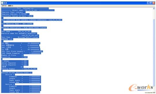

    刀具的详细信息也可以方便的从系统中提出,如下图:

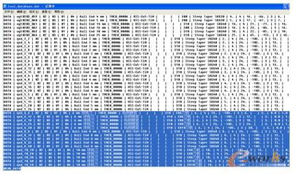

    再以某诱导轮的加工编程和机床加工仿真为例说明球形铣刀的创建、编辑和使用,按上述方法创建球形铣刀的记录并进行相关刀具属性的描述,如下图:

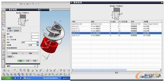

    通过UG NX和VERICUT软件的接口启动UG NX,在进行零件的加工编程过程中选择刀具时出现的界面如下:

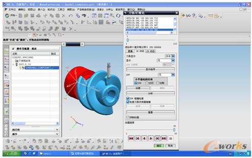

    在匹配的6条记录中选择序号为qxd_6_24的球形铣刀进行加工编程,在UG NX环境中对刀路的仿真如下图:

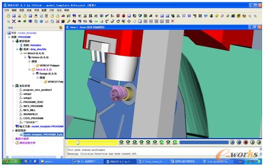

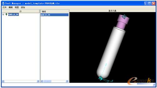

    通过UG NX与VERICUT的接口将整个加工信息传递给VERICUT后,在VERICUT的环境中看到的刀具状况如下图:
    对加工程序的机床仿真的状况如下图:
