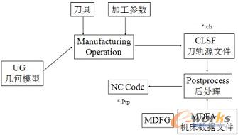

    首先使用 UG软件进行参数化实体造型设计,接下来利用 UG的加工模块进行数控加工仿真,在刀具轨迹生成之后,需要进行一定的刀具轨迹仿真,以验证刀具轨迹的合理性。UG自身具有轨迹验证功能,刀具轨迹验证功能可以减少或避免过切、干涉与碰撞等现象的发生,整个设计的过程可由流程图 1表示。
采用UG进行模具设计与加工的流程图
图1 采用UG进行模具设计与加工的流程图

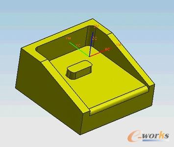

    图2为在UG NX环境下建立的一个模具型腔模型。
模具型腔的三维实体图
图2 模具型腔的三维实体图
