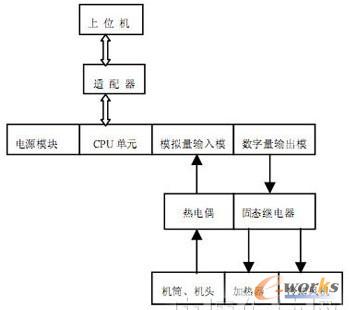

    塑料挤出机的控制系统包括加热系统、冷却系统及工艺参数测量系统,主要由触摸屏,PLC 和变频器,传感器等组成。其主要作用是:控制和调节主辅机的拖动电机,输出符合工艺要求的转速和功率,并能使主辅机协调工作;检测和调节挤塑机中塑料的温度、压力、流量;实现对整个机组的控制或自动控制。系统硬件结构如图一所示,具体如下:
    1、 电源进线 3 相四线 380V、熔体泵电机 3 相 0-380V;
    2、泵体加热器单相 0-220V;
    3、进、出口压力检测信号 0-10V或4-20mA ;
    4、泵前、泵体、泵后温度检测信号 采用热电偶温度传感器;
    5、泵前、泵后加热器单相 220V。
    6、挤出机控制信号是 0-10V。挤出机变频器控制信号为0-10V。
    7、电机动力线按照说明书连接,开机前必须检查电机绝缘,校正电机的正反转。
系统硬件结构构成
图1 系统硬件结构构成

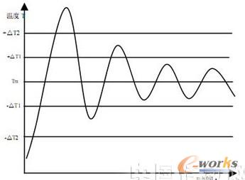

    该系统的温度和压力都采用PID 闭环调节,PID 调解时,比例调节反映系统偏差的大小,只要有偏差存在,比例调解就会产生控制作用,以减少偏差。微分调节根据偏差的变化趋势来产生控制作用,它可以改善系统的动态响应速度。积分调节根据偏差积分的变化来产生控制作用,对系统的控制有滞后的作用,可以消除静态的误差。增大积分时间常数可提高静态精度,但积分作用太强,特别是在系统偏差较大时会使系统超调量较大,甚至引起振荡。
    图2 中,Tm 为机筒或机头某一段的设定温度,+△T1,+△T2,为第一、第二温度区间值。热电偶测得温度用T 表示,控制策略如下:
    (1) 当T<Tm-△T2 时,为了提高加热速度,加热器采用全功率加热。
    (2) 当Tm-△T2<T<Tm-△T1 时,采用PID 控制
    (3) 当Tm-△T1<T<Tm+△T1 时,采用自适应PID 控制。
温度变化示意图

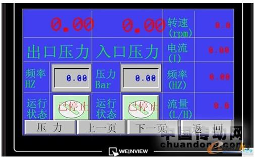

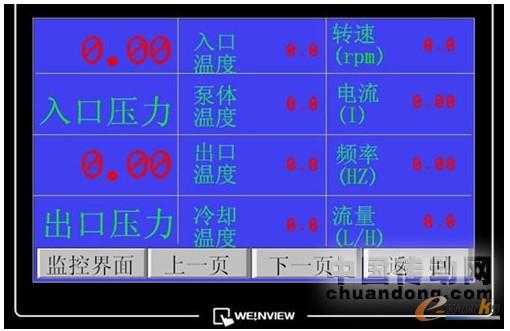

    主画面需要显示当前的入口和出口压力,各分区温度值和电流,转速,流量等,如下图所示
    可以按照工艺要求,及时修正入口和出口压力参数,画面如下图所示

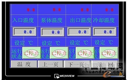

分页各区温度值可以实时显示和调整当前需要温度值

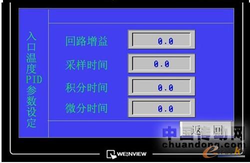

    由于各区温度和入口出口两处压力都是由PID 闭环调节调整,所以需要自由设定PID 各项参数,如下图所示

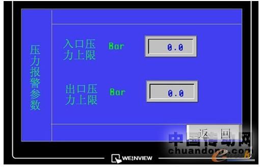

     因为在不同的工艺条件下,需要的压力是不相同的,所以压力上限制也需要随着不同的工艺要求做出适当的调整,画面如下图所示

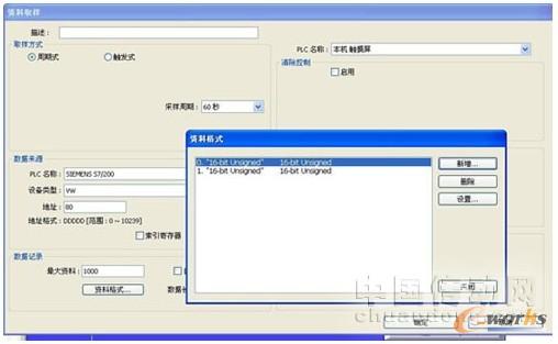

    数据保存采用周期式采样,也可以采用触发式采样数据保存,数据来源是PLC内的VW 存储区,如下图所示

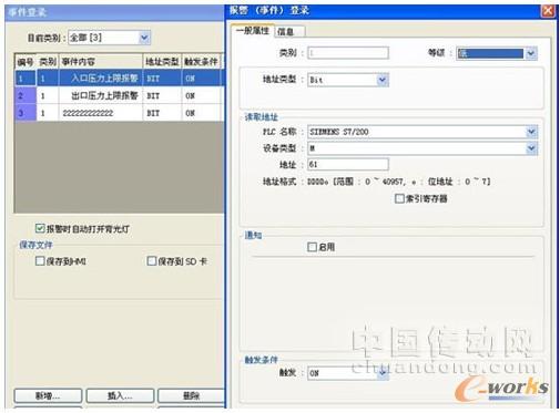

    事件登录元件的使用,可以及时查看报警信息的显示,设置如下所示
