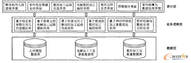

加工平台体系构成如图1所示,其平台分为3层结构:上层为表示层,包括加工零件逆向建模、数据处理、阴极设计、数控加工运动过程仿真、自动编程和零件测量接口界面;中间层为业务逻辑层,包括几何建模、数据处理、有限元分析、运动仿真、加工编程和参数优化单元技术模块;下层为数据层,实现数据的存储与检索等功能.
图1加工平台构成

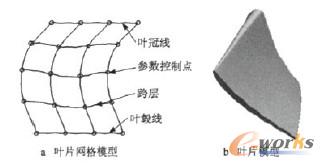

参数化建模、特征建模和变量化建模是当今CAD建模的主流技术.整体构件通常由基本特征与特殊结构组成,对于基本特征的造型,CAD软件都具有这些基本功能;对于整体构件的特殊结构的造型,则需要利用CAD软件提供的开放接口以及整体构件加工表面的数学模型经过二次开发而成.下面以图2所示的整体叶轮叶片参数化建模为例进行说明.
图2叶片参数化建模
叶片参数化建模首先要建立叶片的网格模型,通常叶片的网格模型结构如图2a所示.它把叶片沿径向分成n个跨距层,每层上有一个控制点,在叶片的轴向上又分为m个切片层,这样就有n×m个控制点.利用这些控制点构造叶片的网格线,再由网格线构造曲面,然后在网格面上叠加上叶片的厚度分布,就形成了叶片轮廓,建好的叶片模型如图2b所示.叶片的参数由控制点的数目决定,实际应用中可以固定部分边界点,以减少叶片的参数数量.

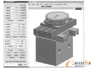

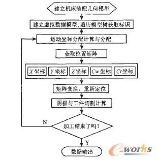

数控电解加工轨迹来自机床各坐标运动的合成,整体构件的电解加工常采用展成法.该加工平台根据数控电解加工原理,结合本课题组所用的五坐标电解加T机床的运动形式,采用基于装配约束与尺寸驱动的方法实现了电解加工数控运动的模拟,并对加工过程的运动干涉、过切进行检验.加工仿真运动的实现流程如图3所示.
图3数控运动仿真实现过程
加工过程运动仿真首先在CAD/CAM系统中建立电解加工机床的模型,以及部件之间的装配与约束关系;然后在数据库中建立与装配模型对应的虚拟装配的数据模型,并对装配模型树进行遍历,以获取模型中各个部件的标识,对机床坐标轴的各个部件进行直线位移或坐标旋转变换.一般数控CAM系统虽然能够实现加工路径仿真,但并不能模拟出阴极去除材料的情况.本加工平台开发的数控运动仿真软件不仅可实现加工材料的去除,还可以根据不同的加工机床任意指定加工坐标轴,通过读入程序或者编程实现电解加工过程的运动仿真.

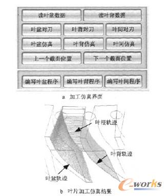

图6数控电解加工仿真平台分页叶片加工的数控运动仿真包括叶盆、叶背、叶根加工对刀,读取数据、计算、仿真等步骤,数控运动仿真的部分控制界面如图7a所示.叶片仿真在运动过程中检验数控运动轨迹的正确性,同时检查加工过程中阴极与零件之间的运动干涉.整体叶轮叶片数控运动仿真结果如图7b所示.
图7叶片加工数控运动仿真
