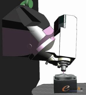

全面支持倾斜单摆头和倾斜双摆头设备
    Edgecam2009R1现已支持倾斜单摆头/双摆头设备的多平面加工和五轴联动加工。新功能同时支持完整的机床结构模拟仿真,以观察并验证零件加工的整个过程。

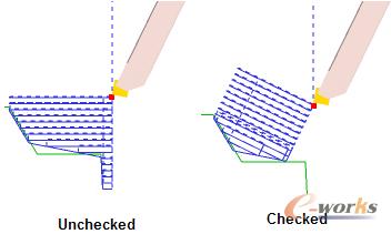

1.参照刀具形状排列刀具路径
    在【新粗车加工】中,可参照刀具方向调整排列刀具路径的方向。

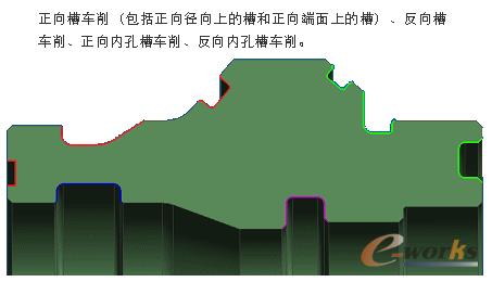

2. 设置切削方向
    在【新粗车加工】中,提供了更广泛的切削方向选项。
    正向车削  反向车削  正向镗削   反向镗削   后端面正向   后端面反向  端面正向  端面反向

1. 增加了新的车槽特征
    在车槽加工时,新的车槽特征能给我们带来如下好处:
    ·可快速选择车槽加工所需的适当的加工轮廓线。
    ·支持对车槽特征应用加工策略。
