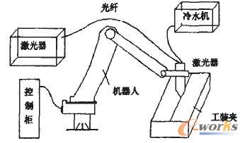

    机器人YAG激光加工系统组成如图1所示,主要由激光器、机器人(本体和控制柜)、水冷系统、光束传输系统和激光头和工件装夹系统组成。
图1 机器人YAG激光加工系统
    重庆市激光技术研究中心于2007年12月引进一套机器人YAC激光加工系统。激光器采用GSI公司JKS00SW固体激光器,最大功率可达500W。机器人为日本安川公司生产的6轴垂直多关节HP20型。
    经试验证明,该系统与其他三维激光加工系统相比有如下显著特点:节省占地空间——机器人的腰部和手臂较细,干涉区域较小;动作范围大——最大范围:R1717mm;轨迹精度高——采用了先进的运动控制,大幅度提高了高速动作时的轨迹精度,重复定位精度可以达到±0.06mm;动作速度快——由于缩短了空行程时间,所以可缩短循环周期:安全性能高——碰撞检测功能:使机器人一碰到周围的物体后就停下来,这样可减少碰撞产生的损坏。装有安全开关:借助于示教盒上的安全开关,示教过程中脱手或握力过大都会关掉伺服,使机器人停止,因此可安全地操作。
    另外,随机附有的仿真编程系统可以实现离线编程和模拟实际生产过程,其快速捕捉功能,可以保证激光头与工件加工表面保持垂直(保证加工质量),程序完成后,通过软盘或局域网输入到机器人的控制柜,启动程序即可加工,也可进行在线示教编程。

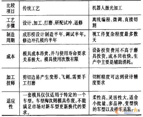

    激光切割是利用高能激光束照射材料表面,使被照射部分材料熔化或汽化,达到切割的目的。与传统的切割方法和冲裁工艺相比,机器人YAG激光切割技术具有两大优越性:
    (1)激光切割是无接触加工,无“切削力”作用在工件上,没有“刀具”磨损,并且具有切缝窄、速度快、热变形小、切割部位和切口平整等优点。
    (2)本系统柔性高,灵活性大,适合小批量、多品种的产品加工,能够缩短汽车车身开发的周期,提高加工效率和质量,降低成本。
    机器人YAG激光加工系统用于新车型试制,使车型更新换代的周期越来越短。1983年首次用五轴激光加工机切割车身钢板以来,三维激光切割以其缩短生产周期、节省原材料、提高工效、降低生产成本等优点,在汽车工业得到了日益广泛的应用。尤其是利用三维激光切割代替传统的汽车覆盖件的切边模和冲孔模,其效果尤为明显。如表1所示。

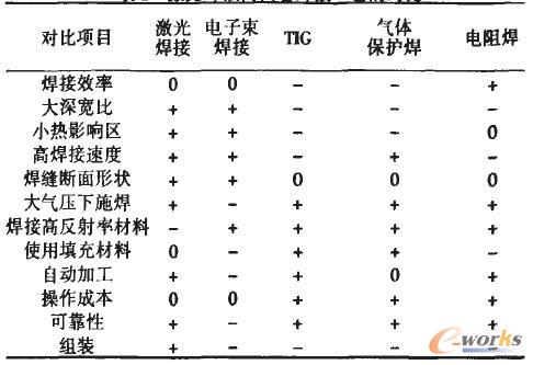

    激光焊接是激光加工技术中发展最迅速的领域。激光焊接是将高强度的激光束辐射至金属表面,通过激光与金属的相互作用,金属吸收激光转化为热能使金属熔化后冷却结晶形成焊接。与传统的焊接方法相比(如表2),机器人YAG激光焊接技术会带来很多优点:
表2 激光焊接同其他焊接工艺的对比
注:“+”表优势。“-”表劣势,“0”表适中。
    (1)光束斑点小,加工精度成倍提高。热影响区极小,焊缝质量高,不易产生收缩、变形、脆化及热裂等热副作用,激光焊接熔池净化效应,能净化焊缝金属,焊缝机械性能相当于或优于母材。
    (2)可以实现激光焦点的功率和大小按加工要求动态地进行调节,同时对加工过程进行实时监控,实现各种各样的应用可能。
    (3)采用光纤输送激光,这样一来把能量源和加工设备从空间上分隔可以毫不困难地实现。激光器产生的光能可通过直径很小的光纤传输到距离很远的工位,通过机器人,实现对工件的焊接。
    (4)一台激光焊接机器人可代替3台至4台电阻焊机器人,若充分利用激光焊接技术,加工一个车身,在工装投资、焊件准备、材料消耗、车身密封等方面的费用将减少约200美元,钢材利用率可提高50%。使用激光焊接可省去大量的样板和工装设备,使车间面积减半,节省投资。
    在汽车工业中,作为汽车关键部件的车身,其价值约占整辆车的20%,采用激光焊接,可以减少搭接宽度和一些加强部件,还可以压缩车身结构件本身的体积,仅此一项车身的重量可减少56kg。同样,对于车身转配中的大量点焊,如果把连个焊接头夹在工件边缘上进行焊接,凸缘宽度需要16mm,而激光焊接是单边焊接,只需要5mm,把点焊改为激光焊,每辆车就可以节省钢材40kg。用传统点焊焊接两片0.8mm的钢板冲压件,平均是20点/min,焊炬是25mm,即速度为0.5m/min,用激光焊速度可以达到5m/min以上。
