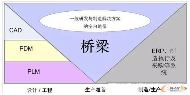

    一个显而易见的解决问题的思路是:既然存在差异、差距,那么就需要在两者之间搭建一座桥梁。PDM/PLM与ERP之间集成的难题,其实际的可操作的解决方案正是如此。如下图所示:
图1
图1 PDM/PLM与ERP之间集成桥梁
    上述的思路首先要承认每个软件系统都有其专注的方向和最擅长的领域。比如PDM/PLM,其所专注和最擅长的方向是产品设计本身,要延伸到生产准备和物流领域就非常勉强;比如ERP,其所专注和擅长的领域是生产相关的计划、物料管理、财务等,要往前延伸到工程领域甚至设计领域就非常困难。只有正视这样一个事实,才不会非常勉强地希望通过PDM/PLM或者ERP软件包的功能延伸来达到这样的目的。否则就又会走到PDM/PLM与ERP集成难的老路上去。
    基于这样的思路,面对从设计到制造的现实问题,很多企业、特别是复杂的制造业比如汽车行业的整车厂和零部件厂,曾经试图或者已经建立起一些“过渡”系统或者“中间”系统。PDM/PLM的设计数据传到“过渡”系统或“中间”系统中,然后由数据维护人员“补齐”ERP所需要的数据,然后再往ERP中发放。
