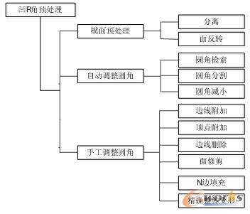

    通过上述业务需求的分析,结合实际工作流程,可以将凹R角预处理功能分解为三部分,功能结构如图2所示。模面预处理部分是圆角处理的基础,有利于提高自动处理圆角的成功率;自动调整圆角部分是核心功能,实现批量圆角的检索、分割和减小处理;手工调整圆角部分起到辅助作用,针对一些特殊无法自动处理的圆角面,需要通过手工方式来修补圆角面。在整个凹R角预处理功能中,三部分相辅相成,缺一不可。
图2 凹R角预处理功能结构
图2 凹R角预处理功能结构
