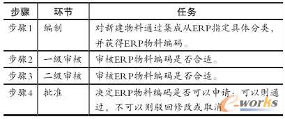

    既然企业物料编码源头放在ERP建立并维护比较合适,那么PDM获取编码必须通过集成实现。从PDM通过集成获取ERP分类编码传统方案如表1(此处假设物料编码审批环节为4步)所示。
表1 传统方案
传统方案
    从技术角度分析,传统方案要求PDM和ERP深入集成,需要从PDM中获取ERP层级或类别选择界面,根据分类实现后续流水编码的顺序自动生成,进而组合为完整的ERP物料编码。如果PDM和ERP是同一家公司产品,那么这样的交互集成从技术角度实施相对容易,否则这个集成技术的实现是具有一定实施难度和实施风险的。
    从业务角度分析,在编制环节中,当选择了ERP分类后,ERP的物料编码就会从ERP中生成,如果后续审核、批准等环节对此ERP物料编码不认可,则由于ERP中分类和顺序流水相结合的编码机制会导致此ERP物料编码作废(后续无法再次产生和使用这个ERP物料编码),造成ERP物料编码的浪费。
