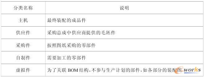

    一般企业的物料类型有生产性物料和非生产性物料两种,其中MBOM搭建主要涉及的是生产性物料,根据工程机械行业制成品少,部件繁多,大量外购件及部件装配之前需同步配套等特点,对一般生产性物料作出如表1所示的分类。
表1 生产性物料分类说明
生产性物料分类说明

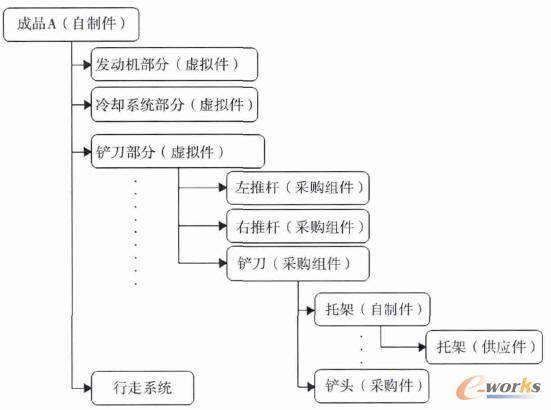

    集成环境下物料属性的划分技巧主要体现在虚拟件和供应件上,目前国内工程机械的产品设计逐步向模块化转化,这些模块在生产过程中是不存在的,为了便于投料和工程变更的快速进行,这些模块均被定义为虚拟件,如图1中的发动机部分。
供应层级实例
图1 供应层级实例
    工程机械行业中成品厂家与供货商之间存在着复杂的业务往来,即大量的外协加工业务。供应件主要隐藏在大的总成采购明细中,这类件的产生是由于供应商的加工能力有限,部分毛坯件的加工工序需要委托成品厂家代为完成,再由供应商提走后组装成大的采购组件送至成品厂家。图1中铲刀部分有左推杆、右推杆和铲刀等3种采购组件,托架属于铲刀下层部件,由于供应商没有能力进行感应淬火这道热处理工序,托架(自制件)为主机厂家代为加工的产品,为了在ERP系统中便于计算加工费用,为此件在PLM系统中增加一属性为代加工,将托架定义为供应件。供应件属性的增加一方面有利于财务的费用结算,另一方面能清晰地用于指导车间的生产运行。
