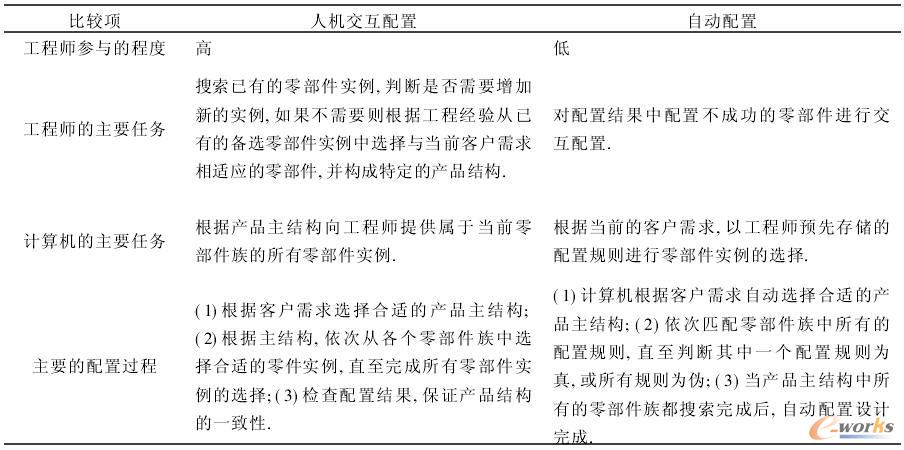

    根据配置设计过程中工程师参与的程度,可以分为人机交互配置和自动配置两类。人机交互配置即指上述过程2),在这个过程中工程师参与的程度较高。与人机交互配置相对的是由计算机依据预先保存的配置规则进行的自动配置设计,在这个过程中,计算机参与的程度较高。它们两者的比较见表1。
表1 人机交互配置与自动配置的比较
人机交互配置与自动配置的比较
    1.2 提高配置效率的主要方法
    从表1可以看出,对于人机交互配置,影响配置设计效率的主要原因是:
    1)由于随着配置历史的增加,属于同一个零部件族的实例种类不断增加,工程师需要花费越来越多的时间从众多的零部件判断和选择适合客户需求的零部件实例。
    2)由于产品零部件之间通常具有与/或等关系。例如零件A和零件B不能同时出现在同一个产品结构中,零件C必须与零件D同时存在于一个产品结构中等,在对产品配置结果中的零部件进行增加、删除等编辑操作时,需要花费很多时间来保证产品结构的一致性。
    因此提高人机交互配置的主要方法是:1)通过计算机对零部件实例的有效组织,减少一个零件族中的零部件实例的种类;2)在需要对产品结构进行编辑时,利用计算机进行相关一致性的保证。
    对于自动配置,影响配置效率的主要原因是:由于计算机内部存储的配置规则往往是无序的,计算机在配置规则匹配是只能采取盲目搜索的方法,从而浪费了很多搜索时间。因此提高自动配置的主要方法是重新组织每个零部件族中的所有配置规则,将这些配置规则按照匹配成功率进行组织。这样计算机在进行配置规则匹配时就可以按照匹配成功率从高到低进行有目的的搜索,提高配置设计的效率。
