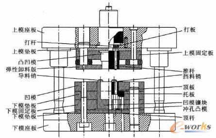

    根据对接触环的工艺方案分析,拟采用落料、冲孔、冲槽1次复合冲压。复合模与单工序模级进模相比,结构上的主要特点是必须借助有双重作用的结构零件一凸凹模,凸凹模装在上模部分的复合模称为正装式复合模。采用正装式复合模压料效果比较好,得到的制件平整度较高,而且可以防止孔料积存引起的凸凹模涨裂,因此采用正装式复合冲裁模。模具的总装图如图3所示。
接触环的模具装配图
图3 接触环的模具装配图
    3.2 模具工作过程
    模具采用正装,1次冲制2个工件,凹模为组合结构,由凹模和凹模镶块组合而成。开模状态下,条料紧贴两个导料销送进,前端抵住挡料销。上模下行时,凸凹模与冲孔凸模完成冲孔,与此同时凸凹模与凹模和凹模镶块完成落料和冲槽。冲压完成后,压力机滑块上行,冲孔后的废料由推杆在上模上行时借助打杆顶住压力机的横梁而推出凸凹模的表面,卡在凹模内且箍在冲孔凸模上的制件,由顶板将其顶出下模表面,落料和冲槽后的废料由弹性卸料版卸下。
