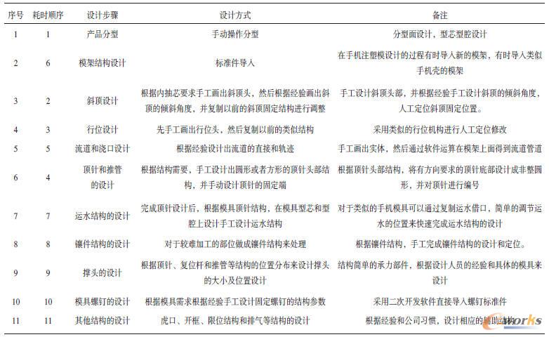

    如今,由于快速发展的手机市场导致手机生产商对产品需求的多样性不断的增加,因此模具的更新换代也在不断的加快。各个手机制造商和模具设计公司承担着繁重的模具设计任务,对于手机这一类产品经常有很多相似的结构,但因公司没有把类似产品进行标准化分类建库,在设计过程中有很多重复的而且缓慢的人工设计部分耗时太多,耗时结构如表1所示。这也使得设计师在模具设计的过程中不得不做很多重复性的工作,降低了模具设计效率。
表1 当前手机注塑模模具设计具体情况一览表
当前手机注塑模模具设计具体情况一览表
