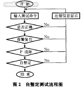

  3.2 自动调整测试过程
  伺服系统在运行之前应当先执行伺服驱动器的自动调整测试操作依次为:报警复位、编码器清除和自整定陷波滤波等,使测试软件自动安装完毕,并将必要数据存储记忆。流程图见图2。

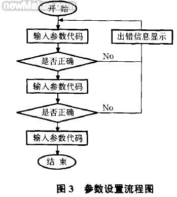

  3.3 参数设置
  包括系统参数(ru)、通用参数(PA)、监控参数(Ob)和基本参数等设置(bA);在自动测试调整过程中,伺服系统已自动采样了电动机的基本参数:额定电压、额定电流、启动转矩和转速等,其他需要认真设置的参数为系统参数设置和通用参数设置。参数设置流程图见图3。
参数设置
  系统参数设置:
  通用参数设置:
  ru00:01H PA500:02H PA803:06H
  ru01:00H PA501:O1H PA807:00H
  ru02:00H PA600:00H PA80D:00H
  ru03:2O00P/R PA601:00H PA900:08H
  ru04:04H PA602:00H PA901:0CH
  ru05:04H PA700:08H PA902: 02H
  ru08:01H PA720:04H PA903:0AH
  ru09:00H PA800: 01H
  ru0A:2000P/R PA801: 10H
  ru0B:00H PA802: 0EH
