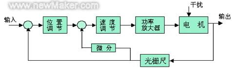

  采用直线电机的直线运动机构由于具有响应快、精度高的特点,已成功地应用于异型截面工件的CNC车削和磨削加工中。针对产量最大的非圆截面零件,国防科学技术大学非圆切削研究中心开发了基于直线电机的高频响大行程数控进给单元。当用于数控活塞机床时,工作台尺寸为600mm×320mm,行程100mm,最大推力为160N,最大加速度可达13g。由于直线电机动子和工作台已固定在一起,所以只能采用闭环控制,图2所示为该单元的控制系统简图。
 基于直线电机的开放式数控系统原理图
图2 直线电机位置控制器的原理框图
  这是一个双闭环系统,内环是速度环,外环是位置环。采用高精度光栅尺作为位置检测元件。定位精度取决于光栅的分辨率,系统的机械误差可以由反馈消除,获得较高的精度。

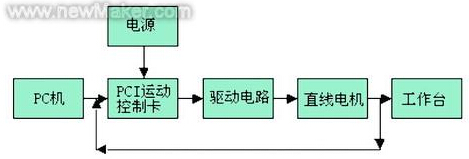

  采用PC机与开放式可编程运功控制器构成数控系统,这种系统以通用微机及Windows为平台,以PC机上的标准插件形式的运动控制器为控制核心,实现了数控系统的开放。基于直线电机的开放式数控系统的总体设计方案如图3所示。
 基于直线电机的开放式数控系统原理图
图3基于直线电机的开放式数控系统原理图
  该系统采用在PC机的扩展槽中插入运动控制卡的方案组成,系统由PC机、运动控制卡、伺服驱动器、直线电机、数控工作台等部分组成。数控工作台由直线电机驱动,伺服控制和机床逻辑控制均由运动控制器完成,运动控制器可编程,以运动子程序的方式解释执行数控程序(G代码等,支持用户扩展)。运动控制卡型号为PCI-8132。
  当今的工业控制技术中PCI总线渐渐地取代了ISA总线,成为主流总线形式,它有很多优点,如即插即用(Plug and Play)、中断共享等。PCI总线具有严格的标准和规范,这就保证了它具有良好的兼容性,可靠性高;传送数据速率高(132Mbps)或(264Mbps); PCI总线与CPU无关,与时钟频率无关,适用于各种平台,支持多处理器和并行工作;PCI总线还具有良好的扩展性,通过PCI_PCI桥路,可进行多级扩展。PCI总线为用户提供了极大的方便,是目前PC机上最先进、最通用的一种总线。PCI-8132是具有PCI接口的2轴运动控制卡。它能产生高频脉冲驱动步进电机和伺服电机,控制2个轴的电机运动,实现直线和圆弧插补。在数控加工中,提供位置反馈。

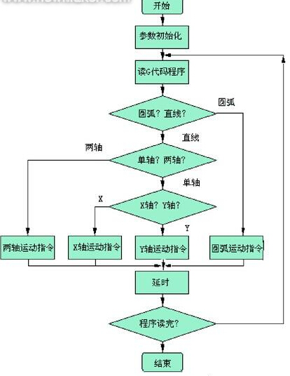

  系统软件在WINDOWS平台上开发。该软件采用模块化程序设计,由用户输入输出界面、预处理模块等组成。用户输入输出界面实现用户的输入、系统的输出。用户输入的主要功能是让用户输入数控代码,发出控制命令,进行系统的参数配置,生成数控机床零件加工程序(G代码指令)。预处理模块读取G代码指令后,通过编译生成能够让PCI-8132运动控制卡运行的程序,从而驱动直线电机,完成直线或圆弧插补。读取G代码的过程是首先进行参数的设定,然后读取G代码,该程序流程如下如图4所示。
 读取G代码程序流程图
图4读取G代码程序流程图
