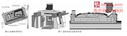

  (4)扫描照片导入软件进行对比。将准备好的模型IGES 文件导入到TRITOP 软件中,确定模型的基准与建立的坐标系重合,然后对数模与毛坯面上的非编码点进行比对,通过公差带不同的颜色可以大概判断出非编码点的差值范围,然后根据实际需要精确检测需要的点,如图6 所示。
扫描照片导入软件进行对比

  (1)将上述毛坯测量数据与数模进行比较,并用作加工毛坯。
  a.首先通过照相扫描设备采集点云数据,同时一定要把点云的坐标系和编程坐标系设置在同一位置,以便数模对齐;b.把采集到的点云进行处理,并生成曲面,保存成IGES 格式,发送给编程人员,用于毛坯比较,和初加工程序编制,以及加工碰撞检查。
  (2)建立企业的刀具数据库和加工规范。汽车覆盖件产品结构复杂,不同产品的模具对加工要求不同,为了提高加工效率和质量,我们应该尽量选用短刀加工产品,以获得高质量的模具表面,建立企业级的刀具库数据是编制高质量NC 数据的基础。
  (3)建立机床模型,用于虚拟加工,检查干涉。要实现自动加工,我们就必须在车间加工前就避免机床与工件干涉。现在,几乎所有的NC 编程软件都自带仿真加工功能,通过简单设置我们可以直观的检查机床是否会与工件发生干涉。
