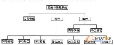

  监控和编程系统的总体结构分为三部分:监控子系统、编程子系统和刀具管理子系统,其中编程子系统包括图形编程和手工编程两部分。手工编程只需调用Windows中已有的编辑器如Notepad即可实现。监控和编程系统的结构如图3所示。监控、编程和刀具管理三个子系统分别完成系统的一部分功能,相对独立,不同子系统在数据结构、控制算法和控制模式等方面具有不同的性质和特点,同时,整个系统又是各子系统的有机组合,有着密切的联系,因而各子系统之间必须存在着信息交换和协调问题。在进行系统的研究和设计时,应尽量减少各部分之间的耦合,以利于各子系统功能的实现;同时应保持各系统之间清晰的信息接口,以增强系统的重构和扩展能力。图形编程系统菜单结构见图4,刀具管理系统的总体结构见图5。
监控和编程系统总体结构
图3 监控和编程系统总体结构
